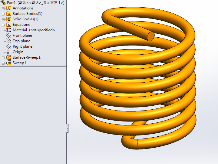

每隔一段时间,就会有新加入的朋友询问拉簧的画法
其中又以起始面及结束面的圆滑过渡为大宗。
大多数朋友遇见这一类的模型,第一步通常都是从弹簧主体「螺旋线」着手,
但是阿丹有其他想法。就以下图为例,做个简单教程。
以下做法只需要在第一步的扫出曲面下点功夫,
拉簧的路径、总高、外径、角度等等问题,其实已经完成了。
参考文件:Part1.rar。2012版,请自行对特征树解除压缩。

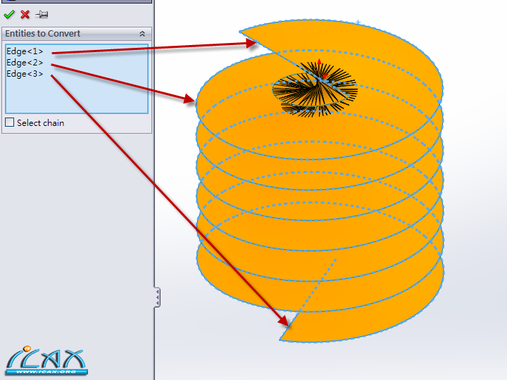

1.曲面扫出:第一步就是重点。请注意附件中,草图的尺寸设置。
2.开一3D草图,引用边线转为实体。
3.对3D草图加工动画

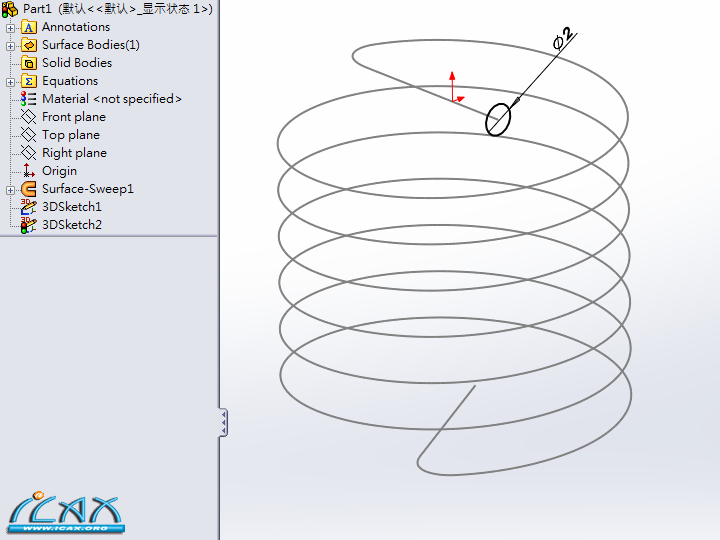

4.绘制轮廓,这应该不需要多说明了吧…
5.完成!下课~
