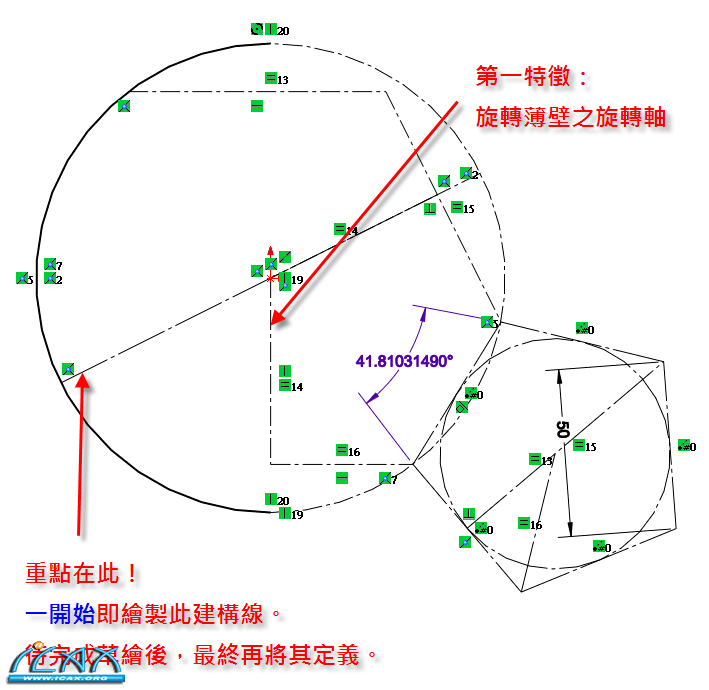

正多面体大家做得多了,所以这儿不再赘述其草图建构过程。
再次贴出不老叔之前的精典草图,及无基准轴的重点。

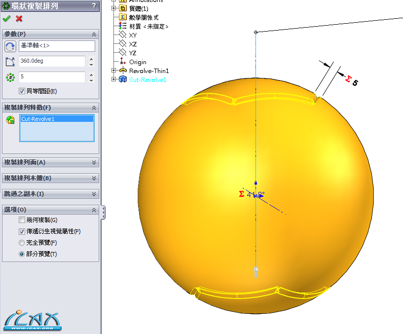

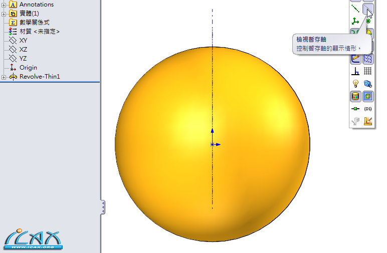

完成薄壁之后,系统会自动生成一暂存轴,而这就是用来做第一次沟槽环状复制的基准轴。
最后一步,也是最重要的一步:

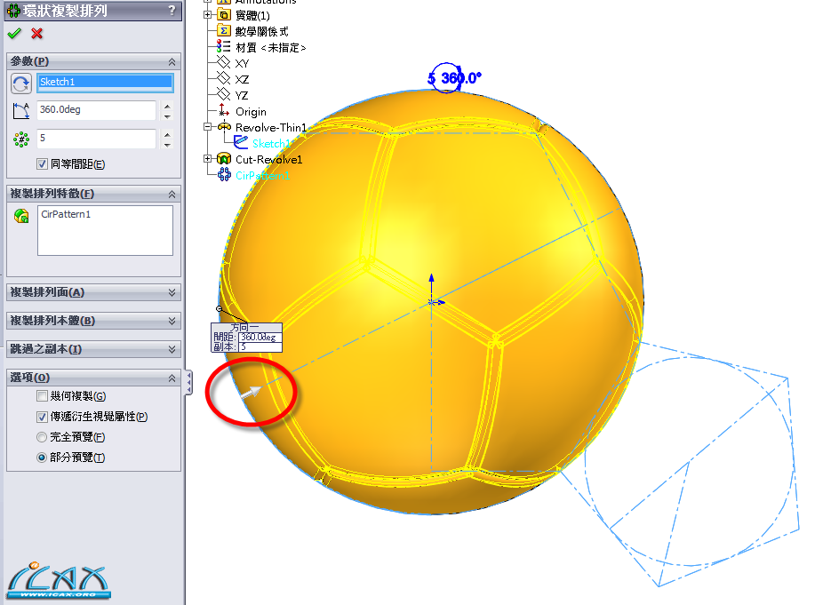

在草图1一开始绘制的那条似乎无关紧要的建构线,正是系统默认的草图基准轴!

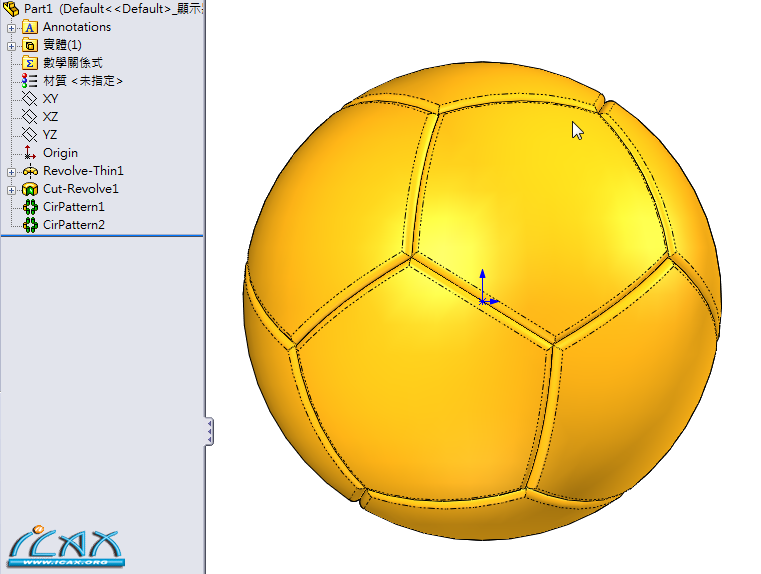

所以只要将特征3,绕着那条建构线再做一次环状复制,12面球就完成了。
如下图在旋转轴栏位,点击草图1,或直接点击该建构线即可!

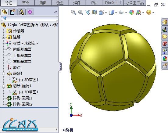

附上设变 gif~
