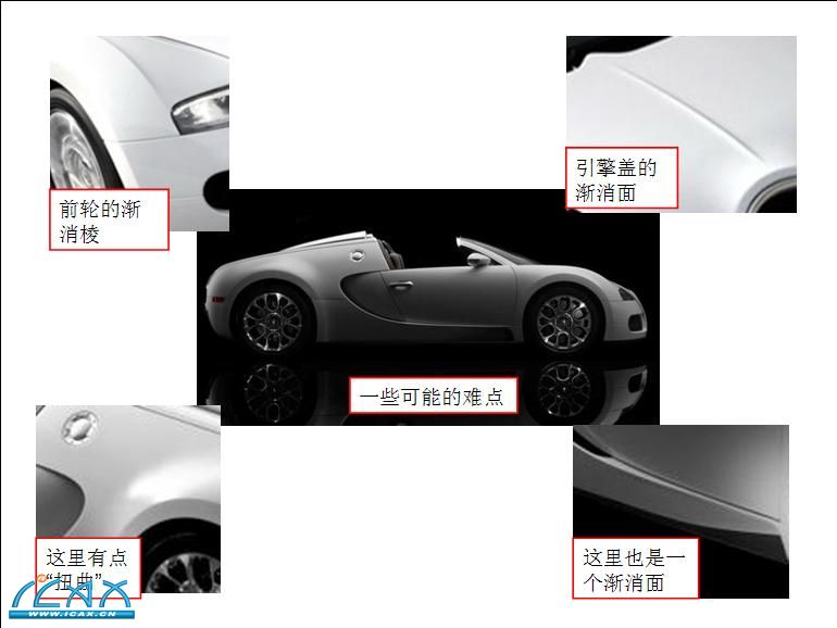

下面首先给的是布加迪实车的情况,和以我外行的眼光看到的建模难点,而讲述的重点也将放在这几个难点的解决上,最后会附上一些建模过程里的小tip
