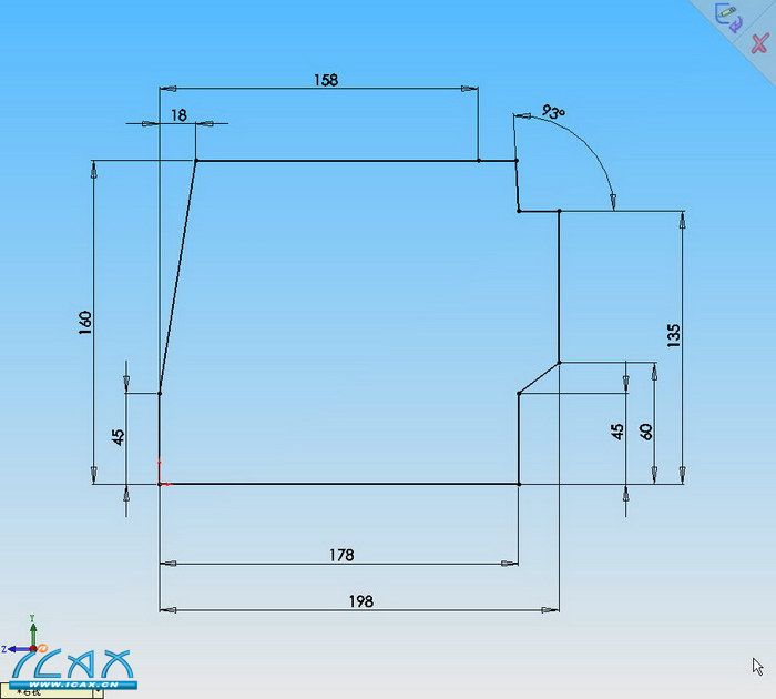

因为是产品外观设计,用于市场部评估及客户看样,建模目的仅用于渲染出样图,不必考虑内构,但必须在电子部件样板限定的基本框架下进行建模。
建模过程非常简单,几乎都是SOLIDWORKS的基本操作,甚至连曲面都没有涉及,所以并未把详细过程一一列出,详细步骤可参考原文件(附后)
一、主机主体建模
创建主机草图
8
