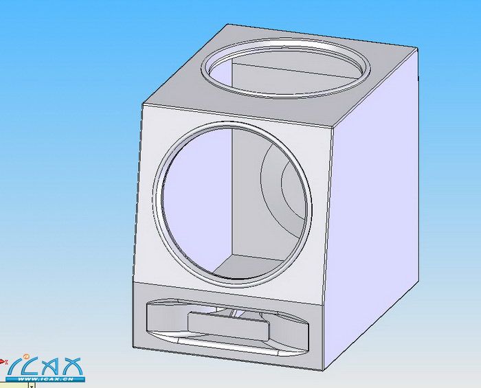

抽壳后制作扬声器沉孔及通孔

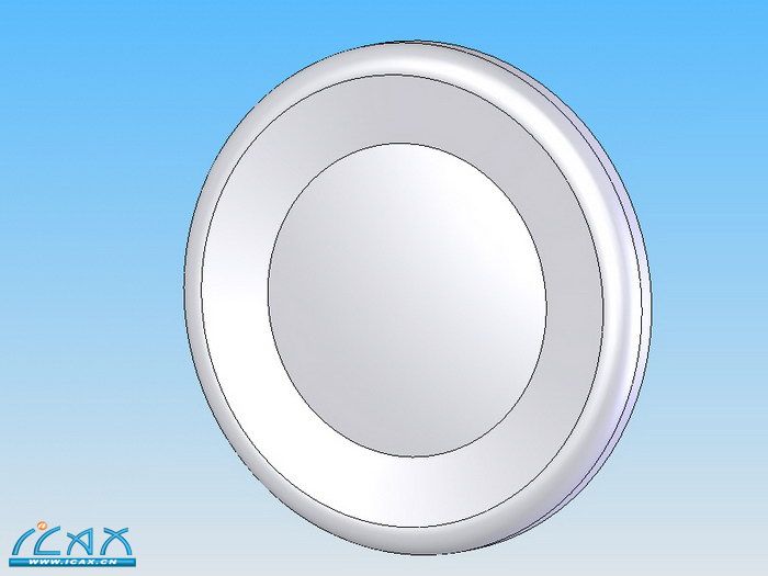

扬声器饰圈等装饰

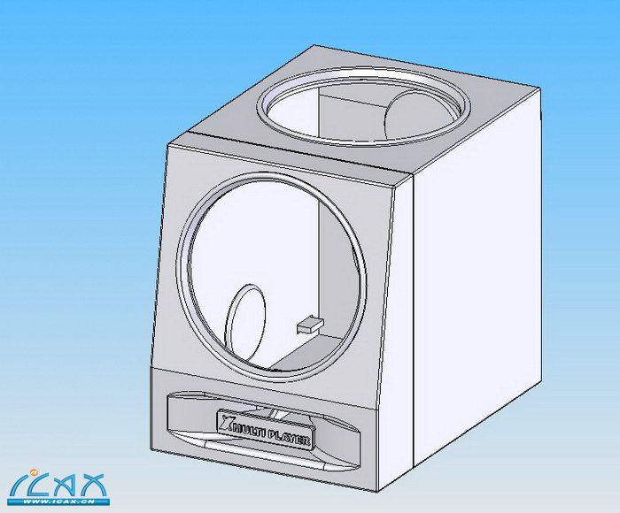

 因左右音箱除文字标志以外完全对称,所有右侧音箱通过镜像零件生成。因不需要文字镜像,生成前可以压缩文字标志特征,生成右音箱后断开或锁定所有外部参考,添加文字特征。也可以在生成的镜像零件中切除文字特征,重新制作文字标志。
下面是镜像得到的右侧音箱

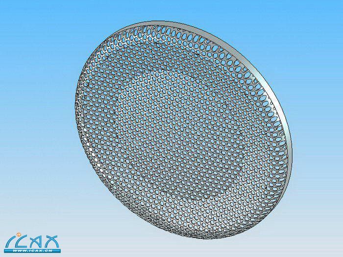

六、金属网
用单线草图薄壁旋转形成基体,网孔切除后即完成。
