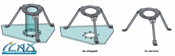

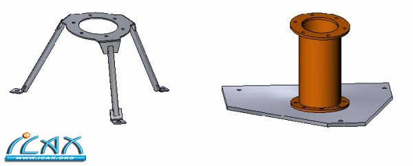

例子一:夹具
许多裝配都需要添加夹具,焊接件就是最佳例子,下左图的三角支架在焊接时都需要模拟实际用途的环境,以某种方式预先固定,才焊接支撑脚。在建模的时候正好利用这个机制,先画好下右图的凸缘管和底板,以封套插入到裝配,别的需要生产的零件则正常插入,关联到上述两个封套,这样就可以从现场参数来控制需生产零件的尺寸了。
还可以用来叙述:生产、付运和应用的三个不同的状态。
