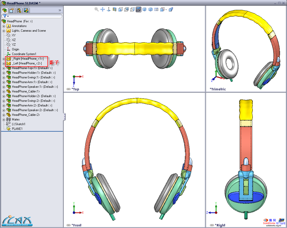

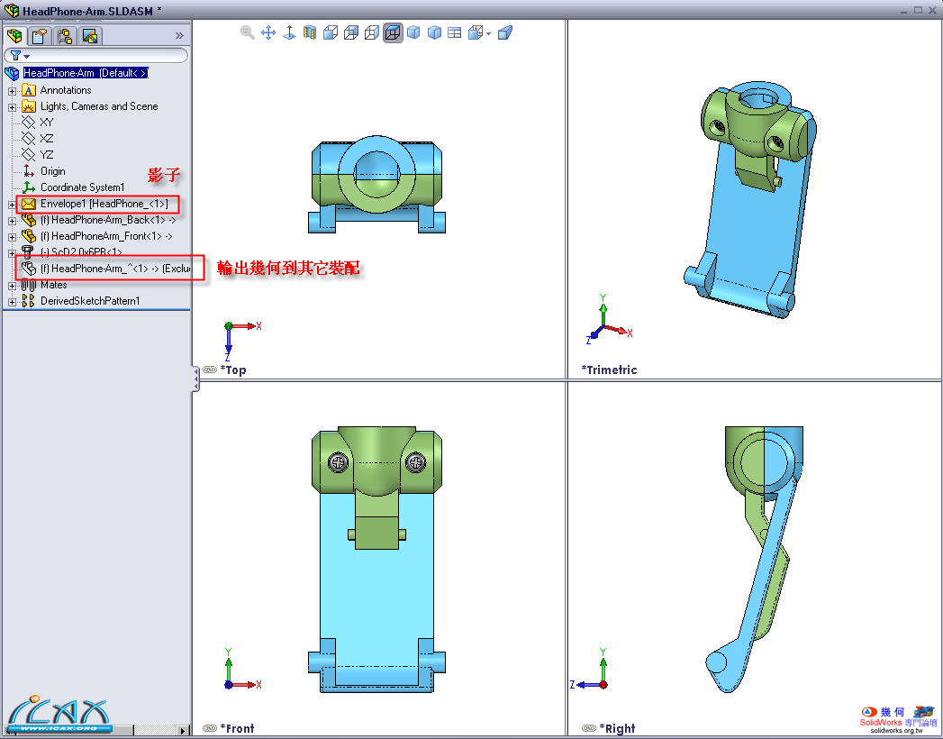

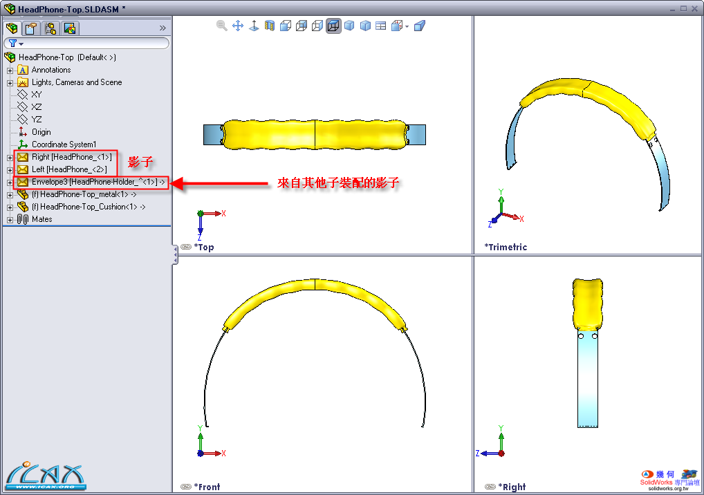

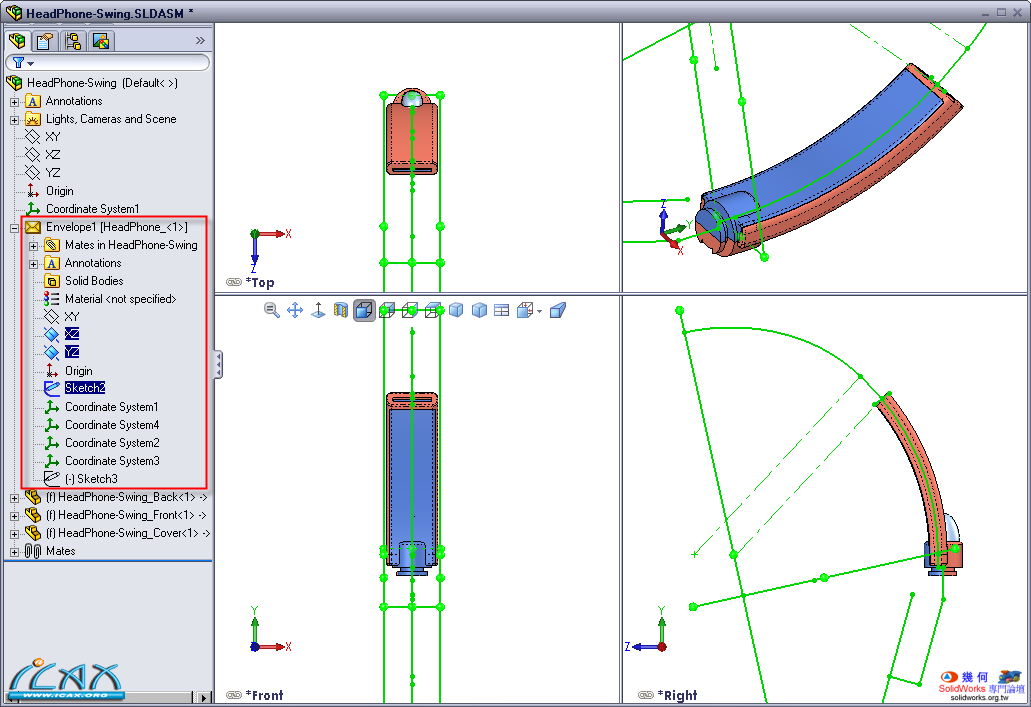

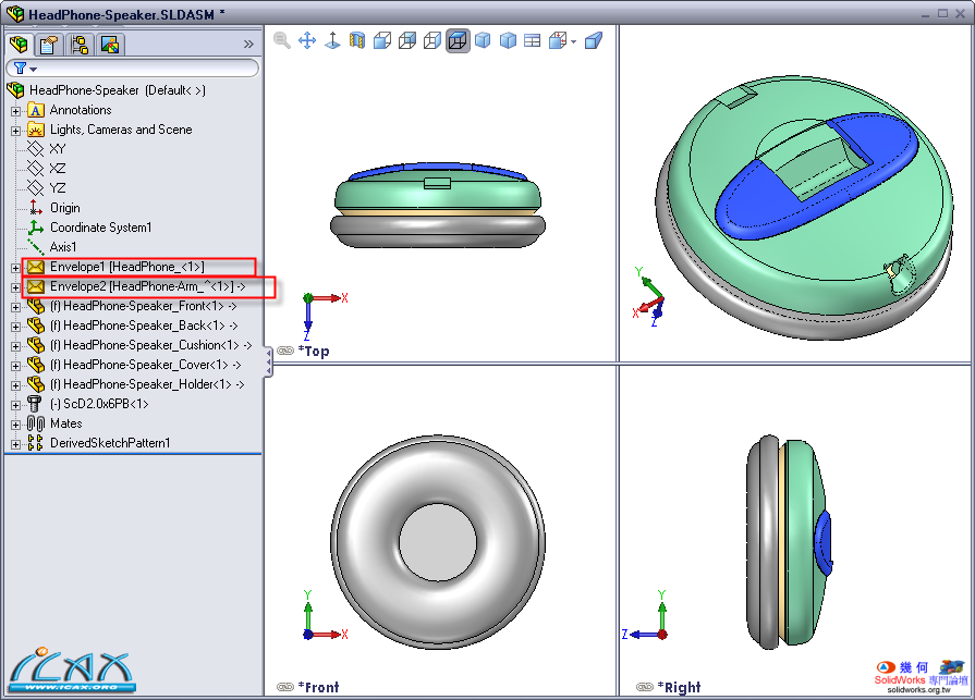

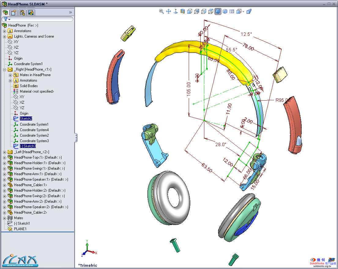

骨架的例子:耳機
每一個子裝配之內都有“影子”,有獨立的坐標系,操作時更是得心應手。
適當利用子裝配,再以影子聯通,一目了然。

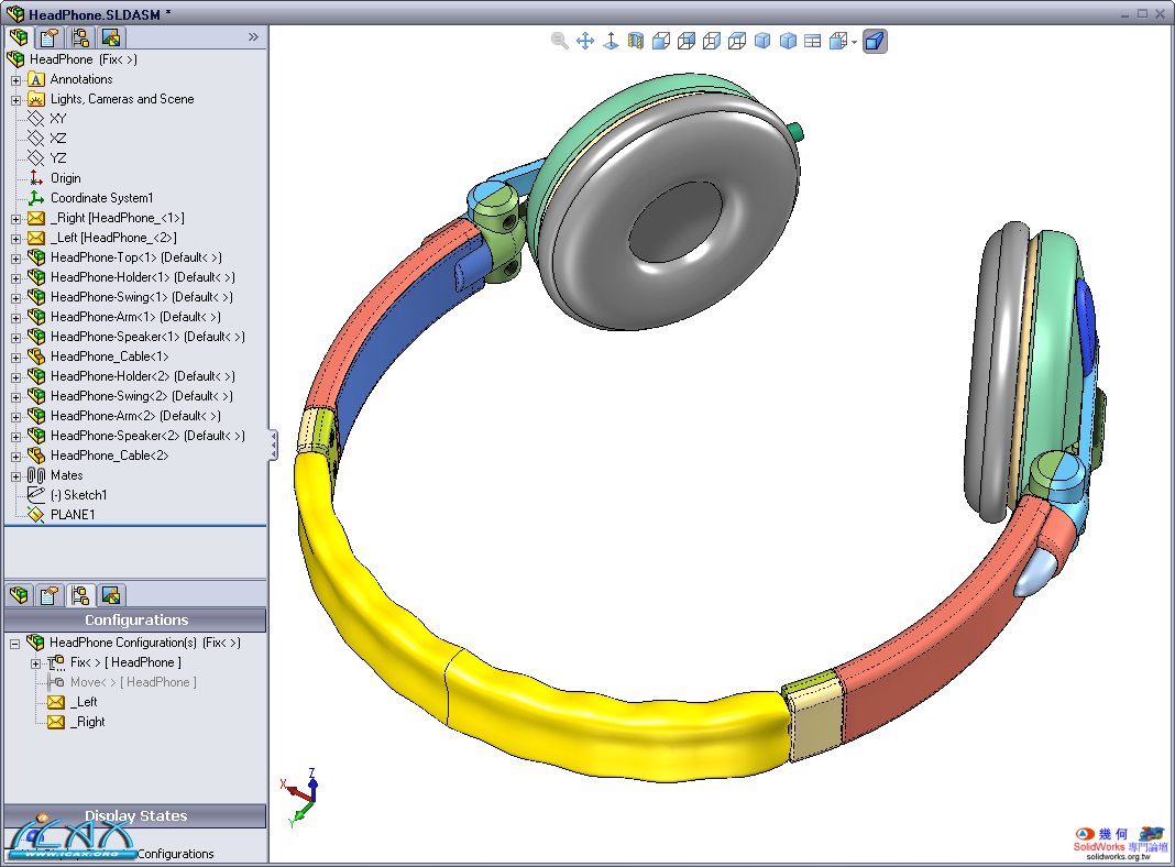

利用配置,記錄了適合編輯的狀態
同樣利用配置,記錄了適合渲染的狀態
加上插圖,取代了特徵樹。
