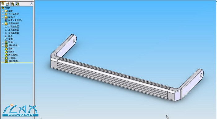

细节加工
完成的便携提手

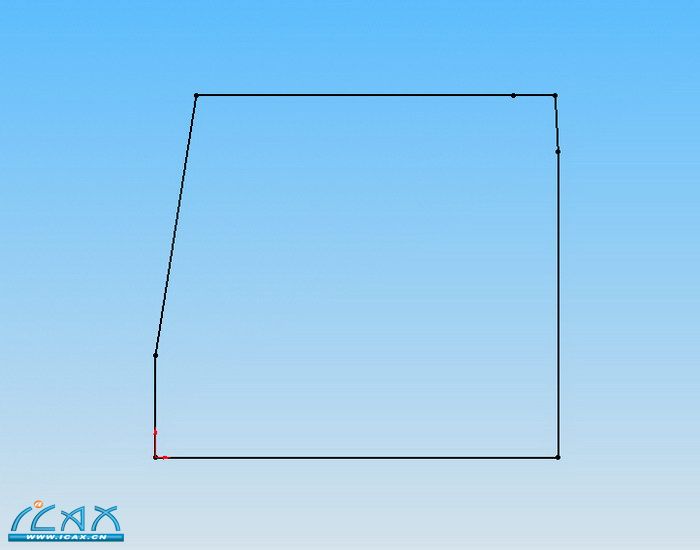

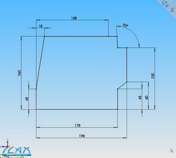

五、音箱基体建模
草图从主机基本草图中引用,复制,粘贴到新建零件右视基准面。
注:不能使用装配体在位配合方式来创建,否则移动音箱会重建生成不期望的几何体。
直接修改或引用再修改
