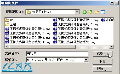

13、渲染激活的文件到文档
点击[渲染到文件]按钮
在弹出的保存对话框中有一些必须设置的选项

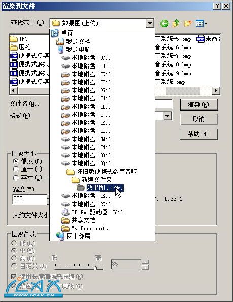

·在[查找范围]下拉框中制定文档保存的位置

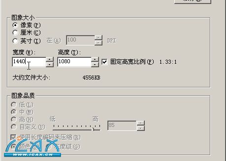

·图像大小单位选择[像素]
·宽高尺寸依需要选择
·在[固定宽高比例]复选框中打对勾
·开始渲染
渲染图片建议首选bmp格式,避免使用其他易丢失图片细节的压缩格式。
渲染完成的图片将保存在选择的目录中。
