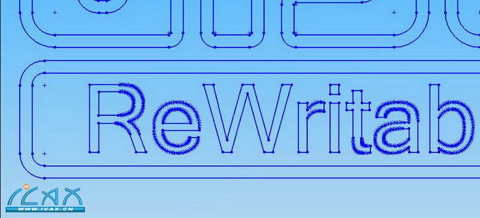

15、隐藏原草图1并保存退出备用
事实上原草图是可以直接使用的,但是这里并没有直接使用。因为原草图中的文字已经被转换为草图文字,曲线中的结点非常多,会加重计算机的负担使重建速度变慢。引用得到的草图是经过计算重新生成的,只保留了必要的关键节点,对提高后续工作速度有帮助。当然,具体怎样做可以看计算机性能决定。
下面是草图引用前后的比较
放大
引用得到的草图具有最少的节点

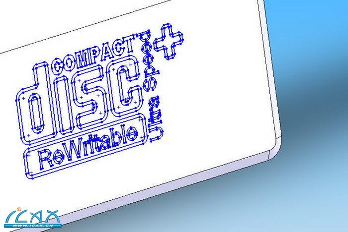

上面我们得到的草图是作为独立零件备存的,因为使用该标志未必只有一处。下面以防护屏为例简单介绍刻录标志的制作。

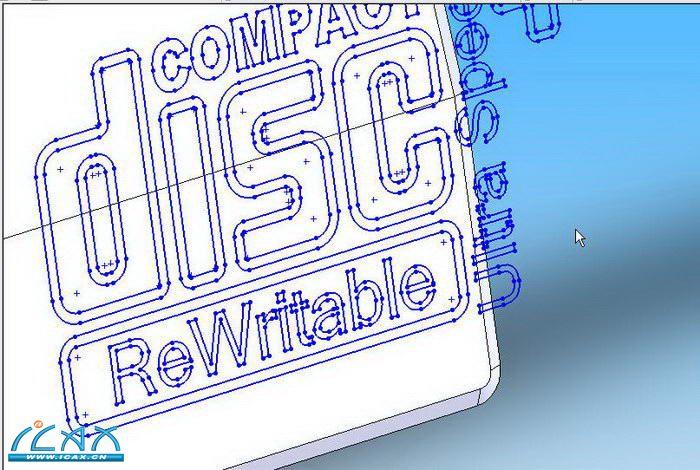

16、打开前面所创建的标志草图,在左侧特征管理窗口中点击草图2选中该草图。保持选中状态,单击[编辑]-[复制],复制草图。
17、打开防护屏零件,在需要制作刻录标志的平面创建草图。将上面复制的草图粘贴到指定的大致位置。显然,大小、位置都不是准确的。
18、选中该草图,用草图调整工具进行调整,直到满意为止。
调整后的草图
