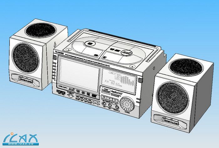

十一、总装配体
通过简单的配合即可得到需要的整机,装配过程很简单,不再赘述。

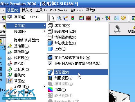

1、设置装配体视角
视角根据期望的最终效果图确定,这里使用上下二等角轴侧图并开启透视视图

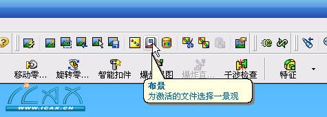

2、设置布景环境
单击PhotoWorks工具栏中的[布景]按钮打开布景编辑器

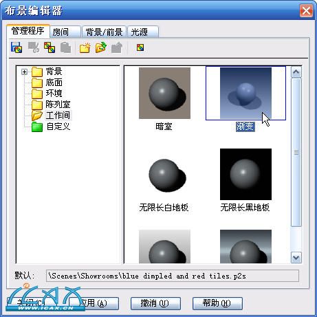

3、在管理程序标签中选择[工作间],在右侧窗口中选择[渐变]方案

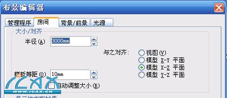

4、选择房间标签
取消[自动调整大小]复选框中的对勾
设置半径约3000mm
点选[模型X-Y平面]单选框
设置楼板等距为10mm
