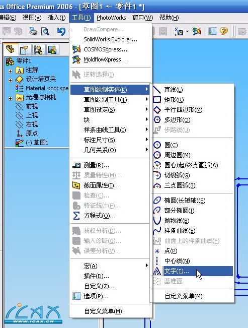

单击[工具][草图绘制实体][文字]插入文字

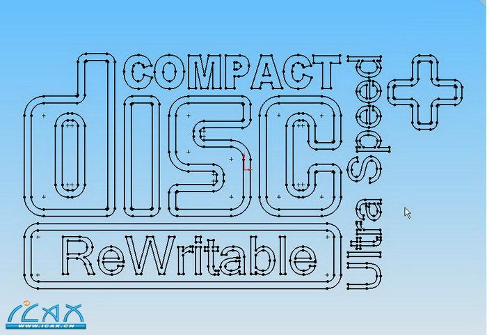

8、键入文字。大致将文字放置在需要的位置即可,不必精确调整。
9、调整字体、字号、宽度、间距及加粗,完成后确定。

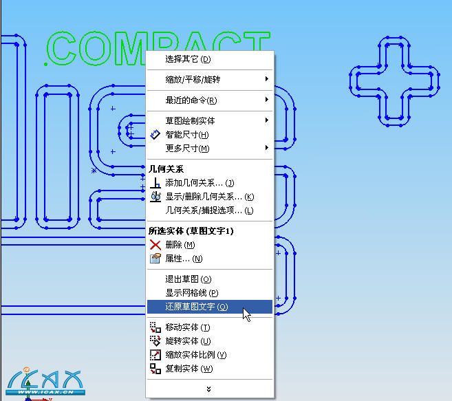

10、转换文字为草图。右键单击文字,在弹出的右键菜单中选择[还原草图文字]

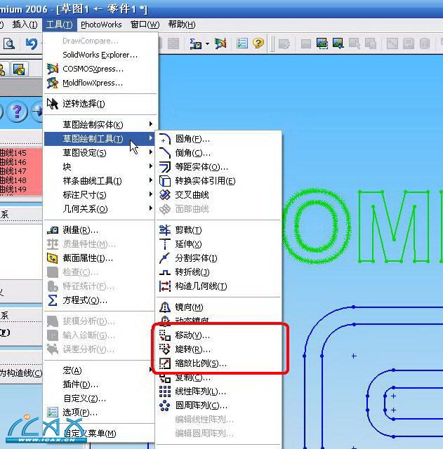

11、左键双击选定草图文字,保持选定状态,单击[工具]-[草图绘制工具],利用红框内工具对草图文字大小、位置及宽高进行精确调整。

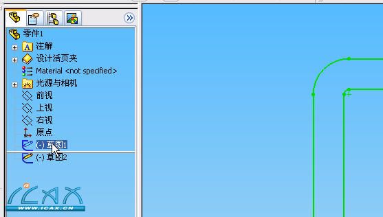

在左侧特征管理器窗口中点击之前的草图,即草图1。原草图将变为绿色,处于选中状态。
13、点击[转换实体引用]   ,将该草图引用到草图2中。
14、完成草图
