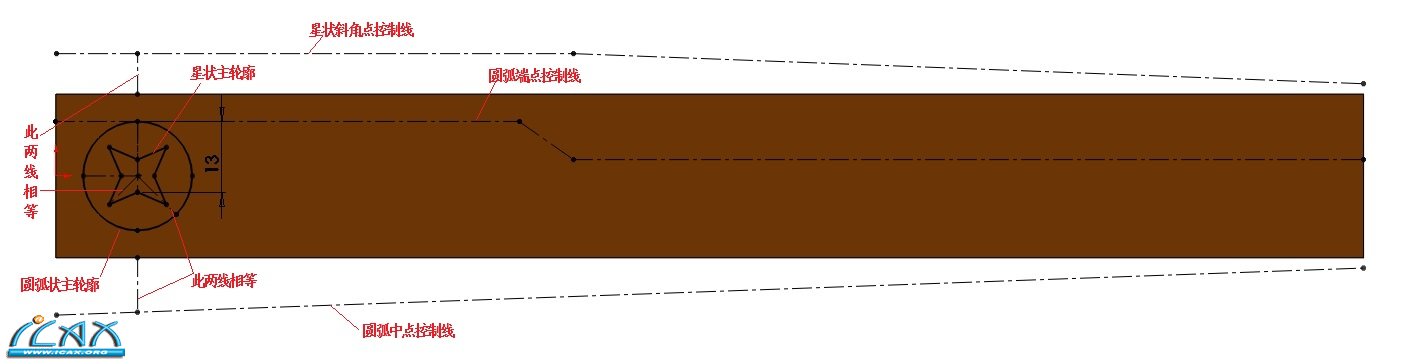

摘要: 草图的变化过程,主轮廓(粗线)由两个封闭图形构成,主轮廓在左端时圆弧状主轮廓包围星状主轮廓,当主轮廓向右移动时形状在不断地变化,并从某一个位置开始转化为星状主轮廓包围圆弧状主轮廓。这种变化受三条横向的 ...

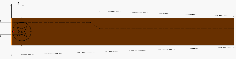

先看一看上图中草图的变化过程,主轮廓(粗线)由两个封闭图形构成,主轮廓在左端时圆弧状主轮廓包围星状主轮廓,当主轮廓向右移动时形状在不断地变化,并从某一个位置开始转化为星状主轮廓包围圆弧状主轮廓。这种变化受三条横向的控制线(构造线)控制(见下图),一条是斜线,两条是折线。其中中间一条圆弧端点控制线通过图中大小为13的尺寸间接地同时控制了星状主轮廓上下左右的角点

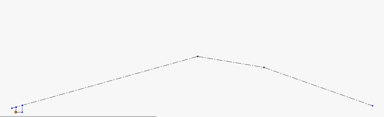

折线控制方法(路径的另类用法):
斜线作控制线大家已经非常熟悉,用折线做控制以前的做法是将其合并成样条曲线,但是这样有误差,这里介绍一种用路径的方法
将折线的歌线段组成一个路径,从下图中就可以看出右边竖线上端点是与线段重合的,左边竖线上端点是与路径重合的,显然在同一草图中点与路径的重合使点沿路径移动。

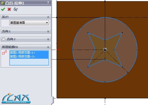

拉伸特征:
    在拉伸特征中选圆弧状主轮廓和星状主轮廓两个区域作拉伸轮廓(见下图)。可以作出他们合区域的拉伸,当然当两个轮廓线相交时会生成多个小区域,可能造成软件误判,但是在我们这个问题中,这种状态没有出现在阵列实例的位置处,所以对我们没有影响。
