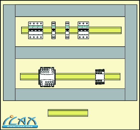

透过SolidWorks Electrical 3D模块将项目数据读取到SolidWorks之后,便可将我们主要的机柜档案开启;这一个机柜的档案也仍是由2D环境中所设计并给予属性,好让我们在3D环境中可以直接开启。开启了机柜档案之后,接着就可以到树状结构管理员中切换至Electrical Manager的窗口,然后就可以看到原本在SolidWorks Electrical 2D中所设计的各项设备,而这些设备数据中早就已经帮我们准备好3D的零件档案供我们使用,因此我们只要在树状管理员中点选鼠标右键来插入导轨,就可以将零件直接呼叫出来并进行组装(图1、图2)。

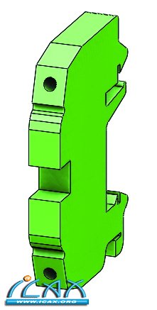

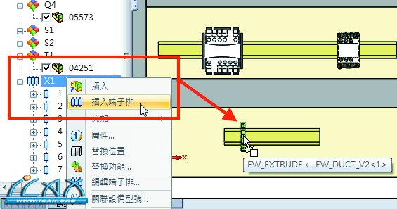

完成了导轨的置入与组装之后,接着就是将各个端子组件以相同的方式加入到环境中(图3、图4);加入的动作可以完成较快速的组装,但是对于较细节的部分必须要另外调整,以图4来说,虽然完成了端子组件的放置,但是如果要让画面整齐的话,必须要使用结合功能一个个调整,但是现在有SolidWorks Electrical的功能辅助,只需要执行『零件对齐』且确定零件有哪一些,然后再给予参数即可(图5),接着系统就会自动将选取的零件整齐的放置。如果遇到像是图6这种端子排,且是数量多的时候,还有更为便利的功能可以辅助加入零件来组装;在Electrical Manager树状表中,再端子排设备上执行『插入端子排』的功能,接着如同原本置入零件的方式来加入到导轨上,然后系统便会自动将默认的数量全部都加入,若是有另外设定端子排的间距,系统也会一同将间距的参数一同给予,随后就不需要在手动重新调整或是执行零件对齐的功能(图7、图8)。
