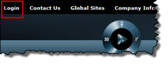

1.使用者只须从SolidWorks官方网站入口 //www.solidworks.com 登入注册(图1):
图1

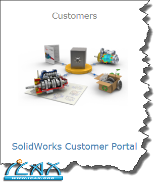

2.透过Customer Portal (图2)注册,来存取Luxology 网站:
图2

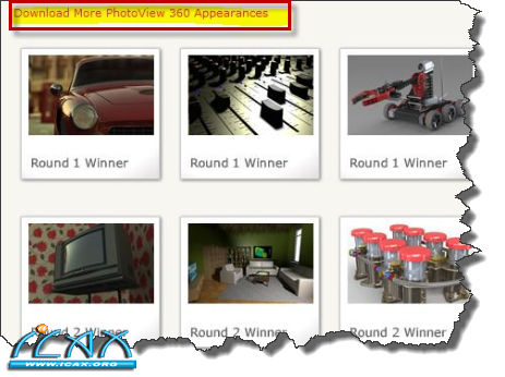

3. 注册完成后,进入Luxology 网站https://www.solidworks.com/beta/beta-gallery.htm
   点选More PhotoView 360 Appearances即可下载Luxology 外观(图3)。
图3

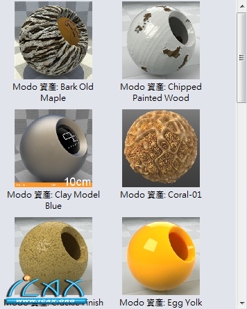

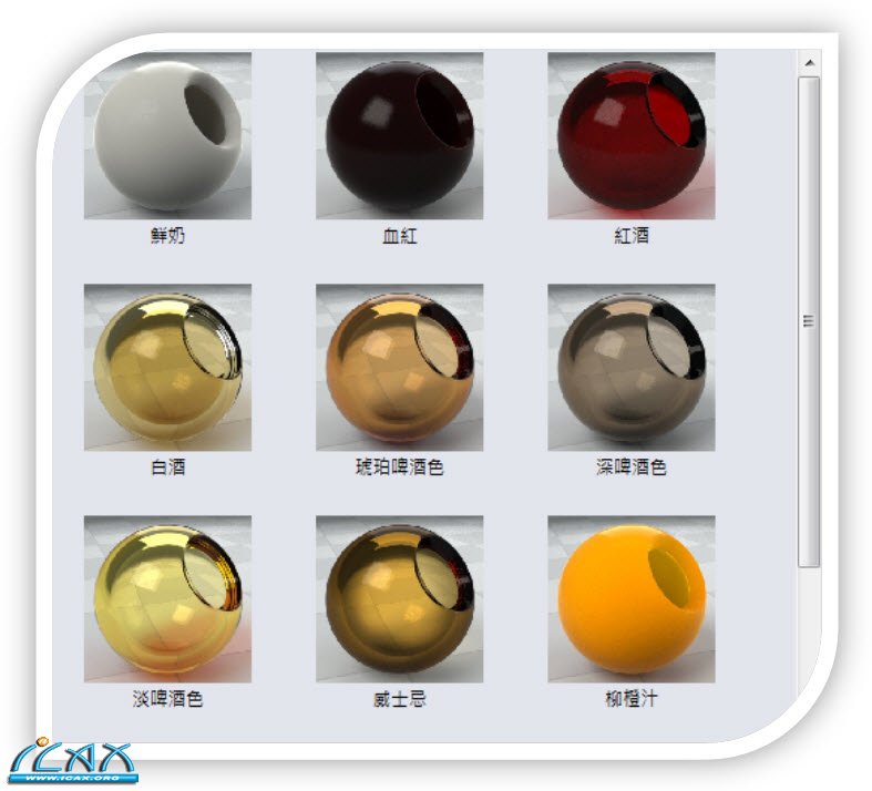

4. Luxology 网站提供了数以千计的外观渲染材质库供使用者下载(图4),不仅有常用的金属或塑料材质,以及篓空凹凸或是液体、透明材质也都包含在内。
图4
5.使用者可以在SolidWorks 中使用Luxology 外观档案。套用Luxology 外观后,您可以将其储存为自定义外观(图5)。
图5

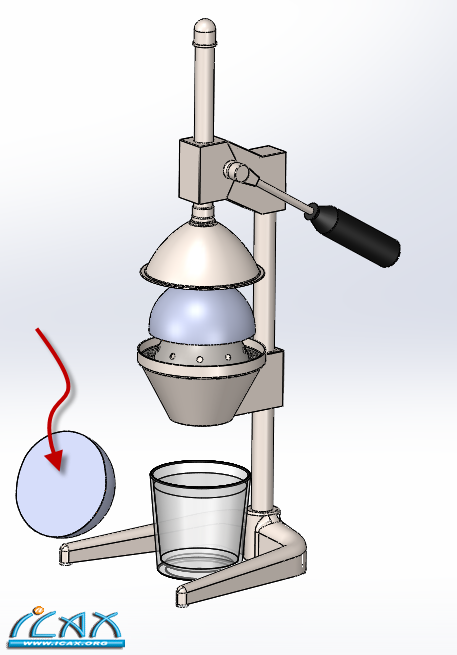

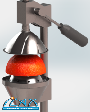

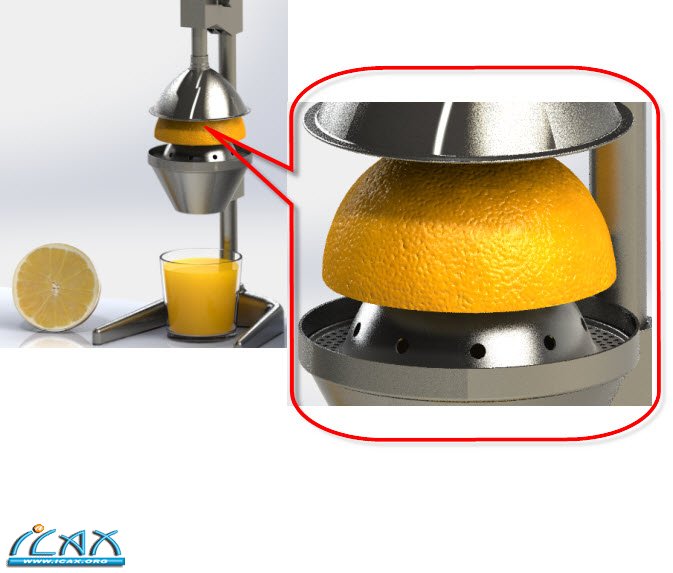

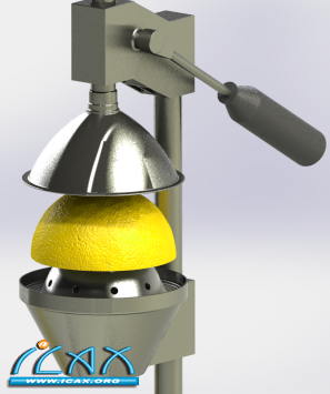

1.下方为一榨汁机模型(图6),PhotoView360 可针对纹路外观、表面加工以移画印花贴上图片来表现外观。(图6) (图7)。
图6
图7

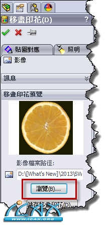

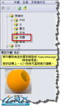

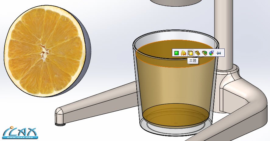

2. 而在Luxology 网站下载的柳橙汁液体材质外观,可以将其储存为自定义外观做使用。
(图8)、(图9)。当您将新外观加入至模型时,外观目标调色盘会显示出来(图10),以便您可以在面、特征、本体、零件或零组件层级加入外观。而现在可以固定调色盘,这可以让您快速加入或贴上外观。
图8
图9
图10
3. Luxology 网站更提供了有别以往PhotoView360的实质材质外观,这使的渲染将更显轻松容易。(图11)、(图12)。
图11
图12

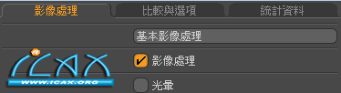

图13

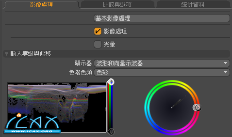

图像处理
在SolidWorks 2013 PhotoView360提供了更强大的最终影像输出的控制,而且速度更快。

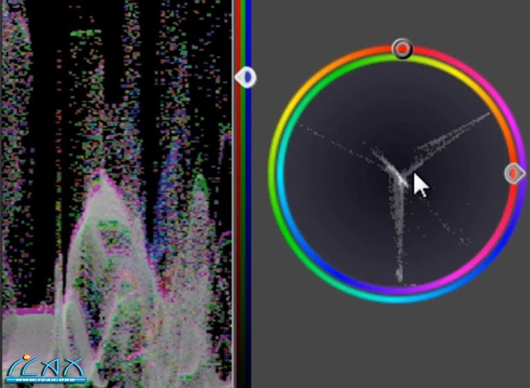

同时也增加了渲染图像的后处理功能。这些高质量影像包括极亮与极暗的影像,可允许进行更大程度
的操控与编辑。在图像处理标签上,您可以监控强度、饱和度与色彩。(图14)、(图15)。轻松的对多个图像进行设置。
图14
图15

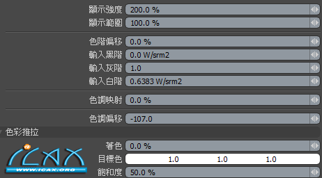

而图像处理选项,可用于修改输入层和输出层,进行调整以输入白色、灰色与黑色色阶,以及光晕、色调对应、饱和度与Gamma。也可测试不同的色相偏移,调整颜色或更改,以获得合适的外观。(图16)。使您在处理多个渲染文件变得更加轻松。而不再需要使用第三方工具,也可编辑图像。
图16

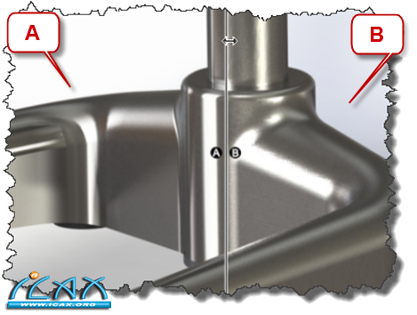

下方为调整强度、饱和度与色彩、光晕、色调对应后的比较图。(图17)为强度、饱和度与色彩较低之影像。(图18)为强度、饱和度与色彩较高之影像。您可以运用颜色校正,甚至可以添加光晕效果,而且可以立即观看编辑的结果。而所有的调整都是非破坏性的,也就是说,您始终可以恢复原始影像。
图17
图18

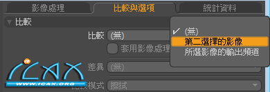

倘若想观看与原始图像的对比,您可以使用下列三种方法来比较两个影像:
 擦拭 : 两个影像重迭,您可以擦去上面的影像来显示另一个影像。
 聚光照明 : 两个影像重迭,光标会变成聚光照明,以显示出下面的影像。
 并排 : 并排或垂直显示两个完整影像。

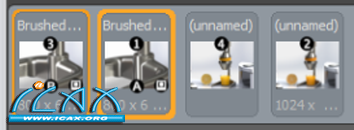

1. 将欲比较的两图像复选后,我们将选择第二选择的影像。(图19)、(图20)。
图19
图20
2. 下图为两图像前后套用不同金属材质的对比。(图20)。藉此比较与选项功能,您可快速的选择一个较合适的宣染结果。
图20

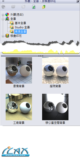

SolidWorks提供了多个背景套用,做为零件或组合件的背景图。支持的文件类型包括:
Bmp、png、hdr、tif、psd、jpg..等。
于外观、全景及移画印花工作窗格中,开启全境文件夹,将「表现全景」中的「厨房背景」拖曳至绘图区中以套用全景。或以鼠标左键快点两下所需的背景图即可立即套用(图22)。
图21
图22

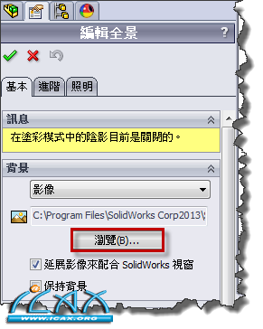

而套用图像文件案方式如下:
1. 首先切换至DisplayManager选择全景,(图24),以鼠标左键快点两下全景以选择图像文件案
(图25)。
图24
图25
