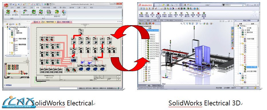

本篇将分享如何从SolidWork新增零件到SOLIDWORKS Electrical电气原理图中的方法。一般正常会由前端的电气原理图完成后,再进行SolidWorks Electrical 3D机柜和设备布局,本篇将突破这样的设计流程来因应未来特殊情况,藉由SolidWorks新增零件于SolidWorks Electrical原理图中,一来验证SolidWorks Electrical 2D和SolidWorks 3D拥有双向连结特性,提供电气或机构设计师产品开发过程有效整合并提升效率和准确性。何谓SolidWorks Electrical?在此介绍2013年度发表SolidWorks Electrical新产品,SolidWorks Electrical是由SolidWorks对全球客户进行了调查,发现当今使用的电气-机械设计流程存在许多问题,而提出电气设计与机构设计整合最佳解决方案(图1),主要来排除一般典型电气系统设计所存在问题:

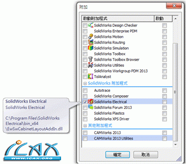

        开启SolidWorks 2013 附加勾选SolidWorks Electrical程序(图2)。

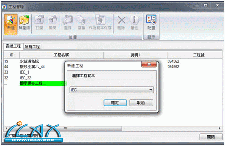

        SolidWorks工具栏中选择工程管理新建工程,并选择IEC模板标准进行电气设计(图3)。

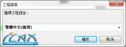

        工程语言选择,工程名称命名(图4)。

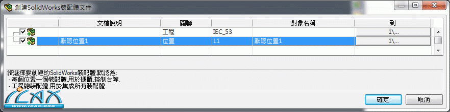

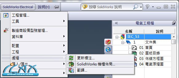

1.        SolidWorks机柜布局,创建SolidWorks装配体文件(图5)。
【由何处寻得】下拉菜单:SolidWorks Electrical / 处理 / SolidWorks机柜布局(图6)。
图5
图6

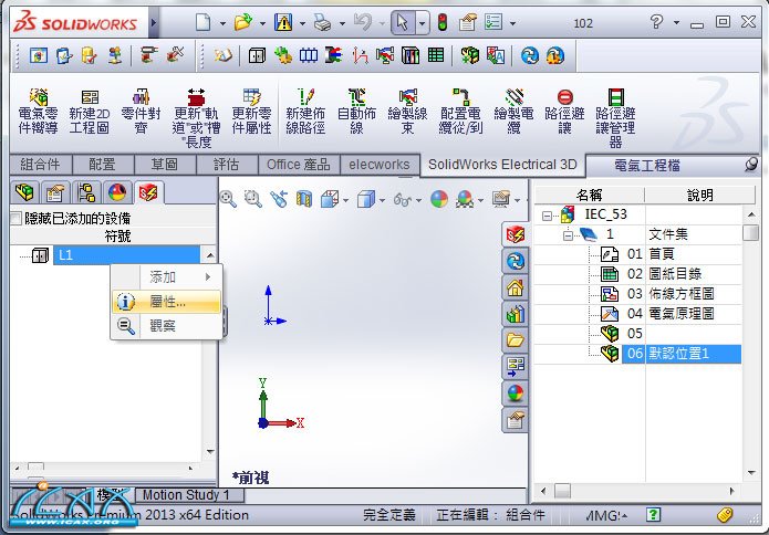

2.        机柜属性、设备型号设定。
请到右方工作窗格快点默认位置1两下或右键打开,开启档案后即会出现左方Electrical属性管理员图标,再进行L1机柜属性、设备型号设定。
图7

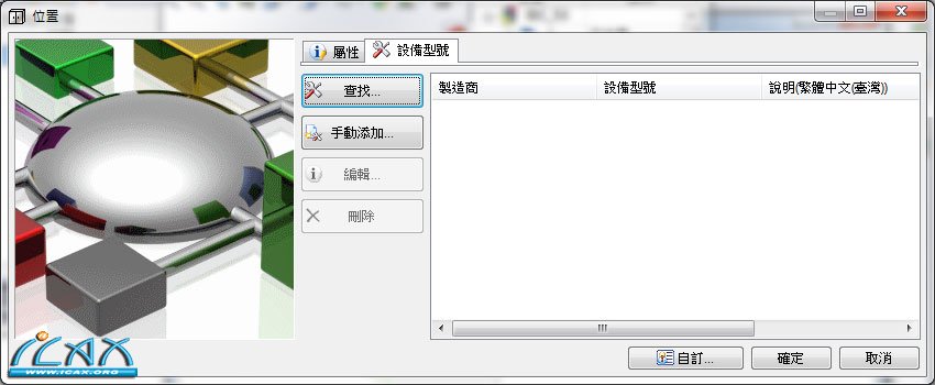

3.        设备型号查找。
L1机柜位置属性设定、和设备型号查找方式,透过“设备型号”再点取“查找”(图8),开启选择制造商设备型号对话框,进行选择。
图8

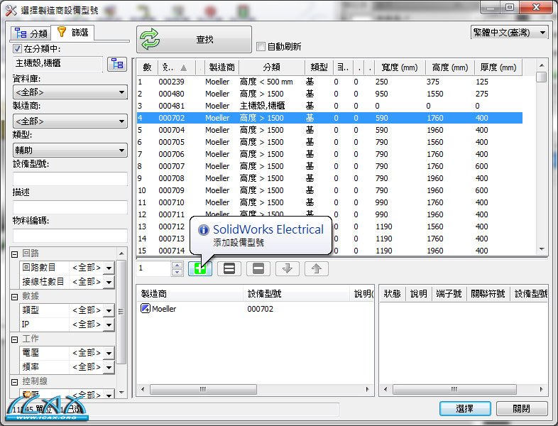

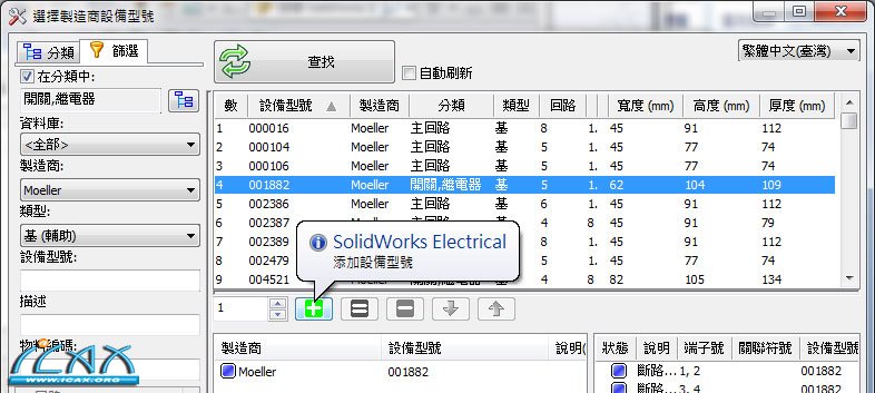

4.        透过筛选过滤“查找”设备型号清单。
可快速透过分类或筛选内的各种数据库、制造商、类型...等条件条列出合适设备型号清单(图9)。如下范例:从列表清单内机柜选择就可以透过宽度、高度、厚度体积参考做为选择设备型号依据。
图9

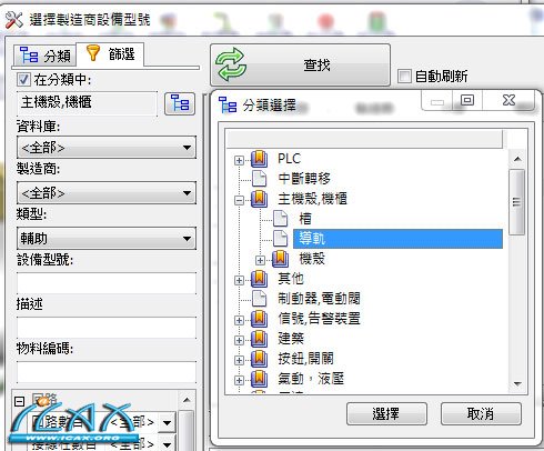

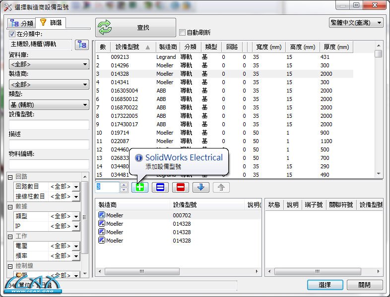

5.        使用 “分类选择”继续添加设备型号。
底下范例延续上一个机柜设备添加后,可持续添加相同Moeller制造商之宽35x2000导轨三组(图10), 点“确定”离开设备型号。
图10

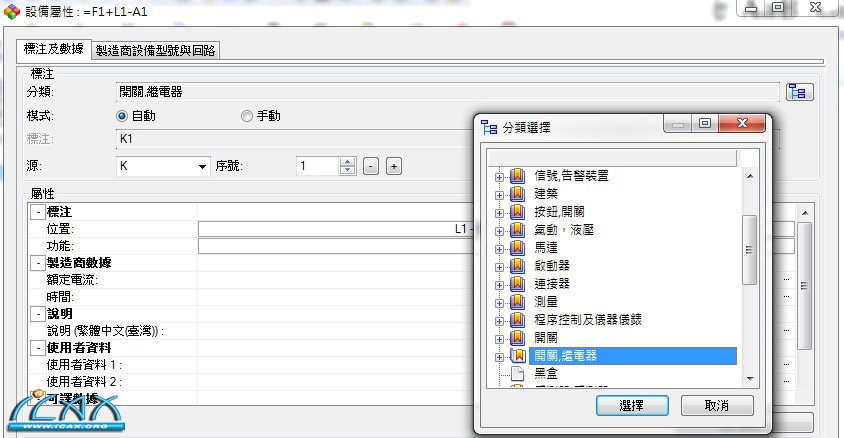

6.        添加设备开关。

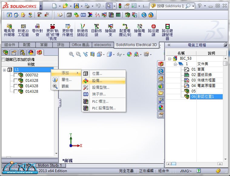

请在L1下右键,添加新设备(以继电器开关为例)组装在机柜内导轨上(图11)。步骤如下
步骤一、添加继电器开关设备。
步骤二、设备属性设定,使用右上角分类选择小图示选取“开关,继电器”再点取“选择”确定。
步骤三、透过筛选内制造商、和类型快速“查找”开关继电器,按“确定”离开设备属性。
图11

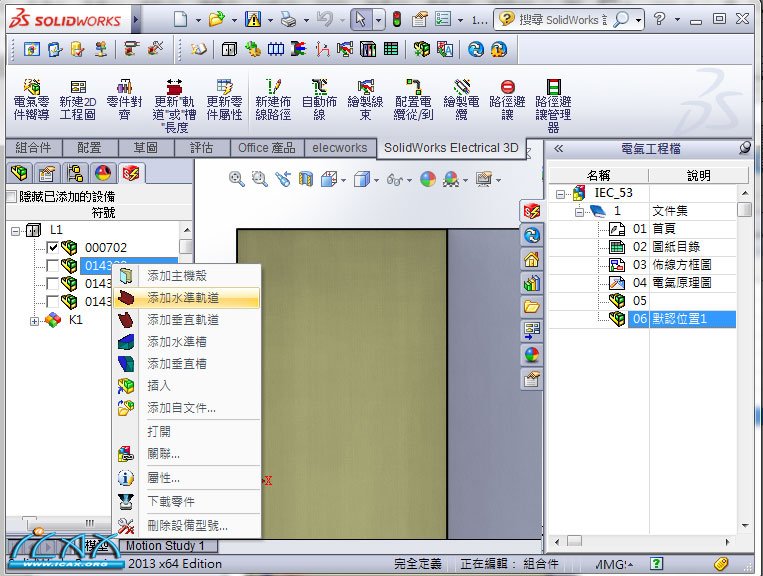

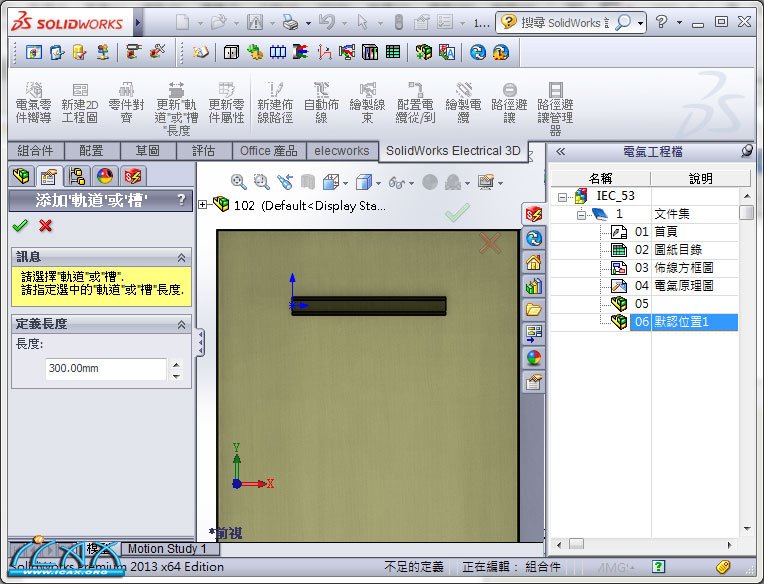

7.        SolidWorks Electrical 3D 布局功能
即可透过右键添加产生主机柜、导轨进行装配至位置上(图12)。提醒!勾选代表“已添加”装配完成。
图12

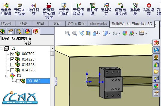

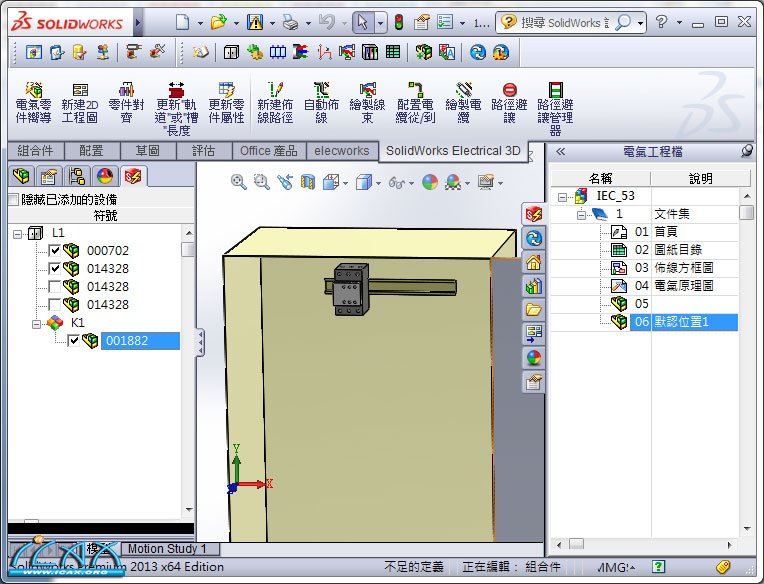

8.        设备添加于主机柜导轨上。
点选设备右键插入,移动至所需位置上此时会与导轨自动结合(图13)。
图13
9.        完成SolidWork添加设备和零件(图14)。

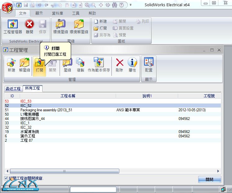

10.        开启SolidWorks Electrical 原理图进行设计
开启SolidWorks Electrical>工程管理,开启工程档案图15。红色代表目前被SolidWorks开启档案
图15
