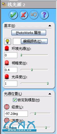

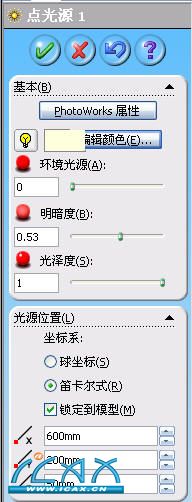

这里共架设4盏灯
聚光灯
线光源
点光源
这里的点光源未使用默认的白色,添加一些较淡的黄色会增加层次与活跃感
另外,所有光源都尽可能锁定到模型,因为在添加设置其他光源时不可能不转动装配体模型,任何的转动都会使设定好的光源位置参数改变。这里的[锁定到模型]复选框指的是模型与光源间的锁定,与环境无关。

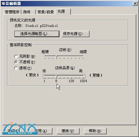

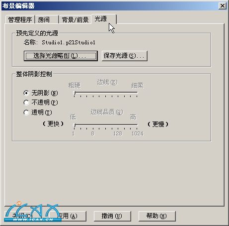

11、改变布景光源特性再次试渲染
打开布景编辑器,选择[光源]标签
在[光源]标签中点选[不透明]但选框
设置边线柔性及品质如下图所示
应用后关闭该对话框再次进行试渲染,这次的渲染速度会稍慢。完成后如果感觉比较理想可进行下一步

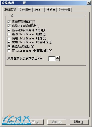

12、设置渲染选项
点击渲染[选项]按钮
系统选项标签内保持默认

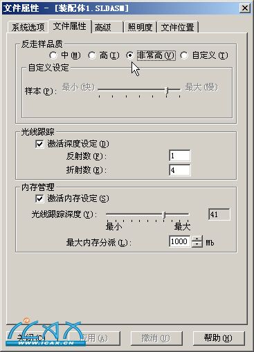

文件属性标签中的反走样品质选择[非常高]
光源跟踪选择[激活深度设定],参数见图
内存管理选择[激活内存设定],滑块位置视计算机性能确定
