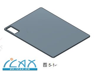

步骤1  打开零件Grate(见图5-1)
这个零件包含将被用来阵列的源特征。

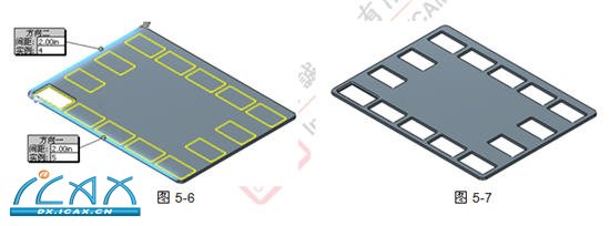

步骤4  设定可跳过的实例
在【可跳过的实例】复选框的下拉列表中,选中5个中心实例标志。选中的一组被添加到列表中,并显示工具提示,如图5-5所示。
步骤5  完成阵列
单击【确定】完成阵列特征“阵列(线性1)”,如图5-7所示。
