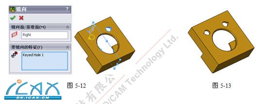

【镜像】在平面的另一侧创建拷贝或者实例。实例依赖于原始实体,阵列的特征随着原始实体的改变而改变。
要通过一个面来镜像所有的几何实体,在【镜像面】/【基准面】中选择一面,在【要镜像的实体】中选择一个实体。
镜像几何体的操作步骤
步骤1  打开零件Mirror_Pattern
步骤2  单击【插入】/【阵列/镜像】/【镜像】和右视基准面,选中Keyed  Hole 1特征作为【要镜像的特征】,如图5-12所示。
单击【确定】,结果如图5-13所示。
