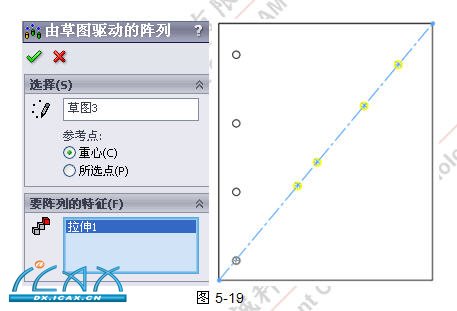

步骤3  草图驱动的阵列
单击【草图驱动的阵列】 并选择新建的草图。如图5-19所示选择【重心】选项,在【要阵列的特征】框中选择特征“Hole”。
单击【确定】退出草图。

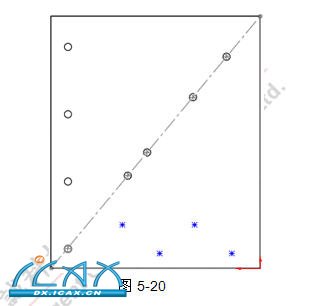

步骤4  添加点
另外创建一个草图并添加如图5-20所示的一些点,使用推理线使它们水平对齐

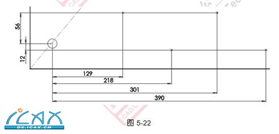

步骤6  设置尺寸值
草图水平方向的几何关系与尺寸已完全定义,如图5-22所示设置各尺寸值,完成后关闭该草图。

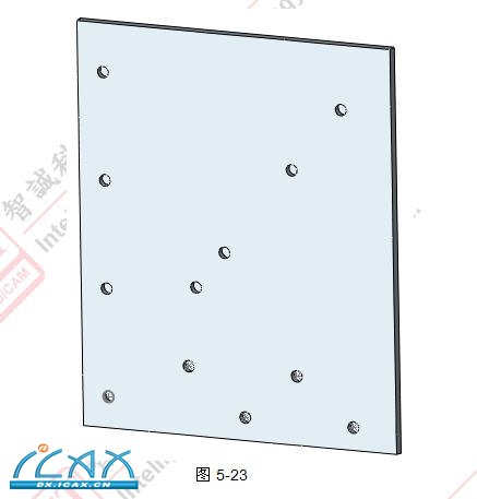

步骤7  创建阵列
以新建的草图以及特征“Hole”为阵列源创建一个草图驱动的阵列,结果如图5-23所示。
