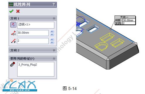

使用只阵列源
创建双向阵列时,系统默认阵列第一个方向的所有几何体,使用【只阵列源】命令只阵列原始几何体。当两个方向的向量相同时,通常使用这个命令以防止结果中的重合。
只阵列原始几何体的操作步骤
步骤1  打开零件“Seed_Pattern”
步骤2  设置阵列方向1
单击【插入】/【阵列/镜像】/【线性阵列】,选中线性边作为【阵列方向】,【间距】设为30.00mm,【实例数】为2,选择库特征3_Prong_Plug2作为【要阵列的特征】,如图5-14所示。
步骤3  设置阵列方向2
选择对边作为【方向2】,箭头的方向反转。设置【实例数】为2,【间距】设为50.00mm,取消【只阵列
源】复选项,如图5-15所示。
步骤4  只阵列源
单击【只阵列源】去掉不需要的实例。
设置方向2的【间距】为30.00mm,如图5-15所示。
