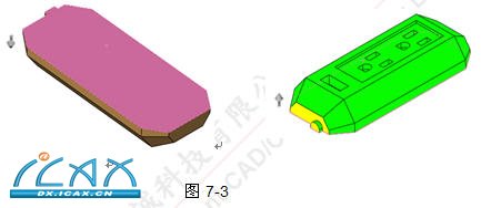

步骤3  设置拔模方向
选择背后的表面作为【拔模方向】。单击【反向】使拔模方向箭头如图7-3所示。
步骤4  查看拔模结果
如图7-4所示,设置【角度】为2.00deg,单击【计算】。依照拔模的种类,表面被分配不同的颜色。其中3个黄色的面需要拔模处理。

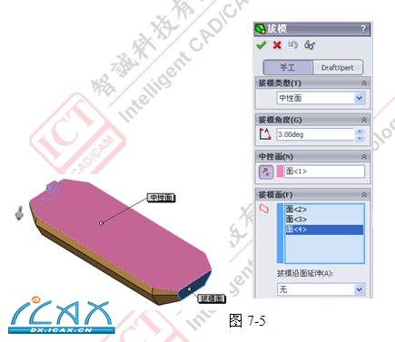

步骤5  中性面拔模
单击【插入】/【特征】/【拔模】。
在【拔模类型】中选择【中性面】,选择背面作为【中性面】,设置【拔模角度】为3.00deg。选择图7-5所示的3个拔模面。

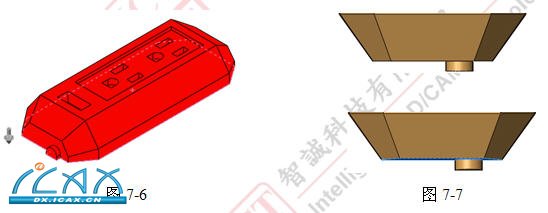

步骤6  重做拔模分析
用相同的【拔模方向】和【拔模角度】重新进行【拔模分析】,结果如图7-6所示。在上视图中局部放大拔模面,如图7-7所示。
