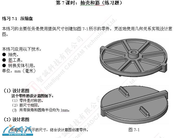

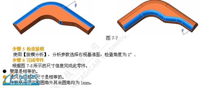

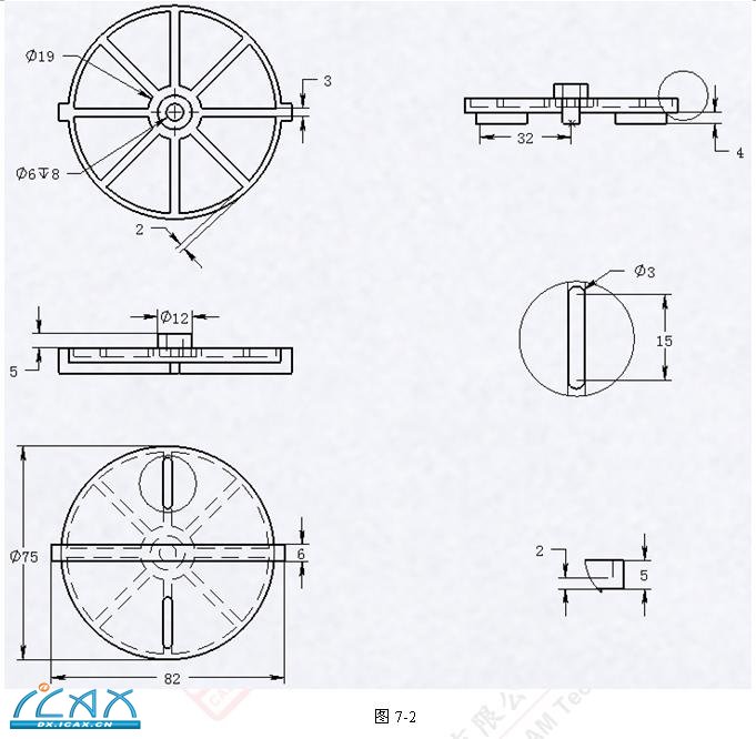

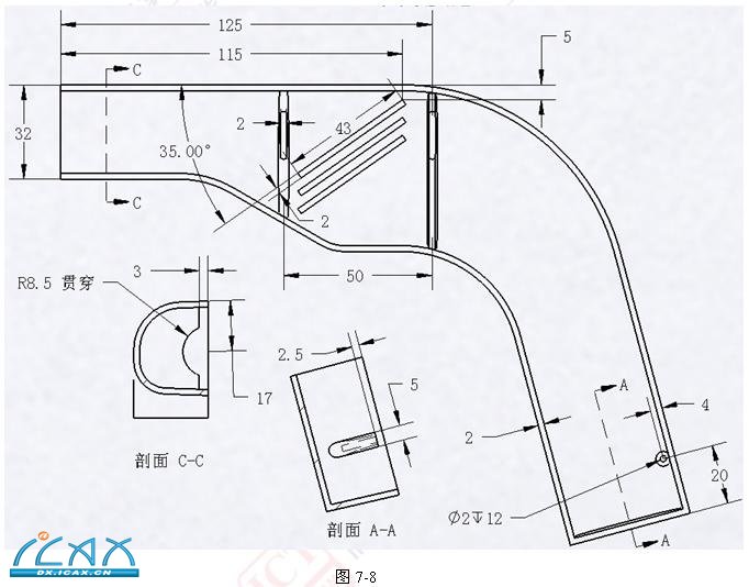

摘要: 对于薄壁零件,如图7-1所示,不管是铸造成形的,还是注塑成形的,它们都包括一些共同的造型步骤和操作,这些操作有抽壳、拔模以及筋。本章的例子将完成添加拔模、创建基准面、抽壳和创建筋的步骤。
抽壳和筋(练习题2)
