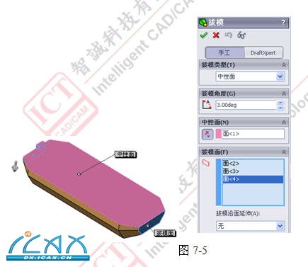

摘要: 对于薄壁零件,如图7-1所示,不管是铸造成形的,还是注塑成形的,它们都包括一些共同的造型步骤和操作,这些操作有抽壳、拔模以及筋。本章的例子将完成添加拔模、创建基准面、抽壳和创建筋的步骤。

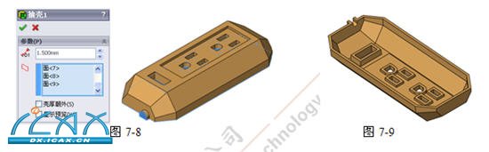

抽壳命令可以移除模型的一个或者多个表面,也可以形成中空的密封体。表7-1是抽壳的一些例子。
单击【插入】/【特征】/【抽壳】,并设置【厚度】为1.500mm。
关闭【显示预览】选项,选择图7-8所示的9个表面(包括隐藏的底面)作为【移除的面】,单击 。
步骤8  抽壳后的零件
除了那些移除的面之外所有面的壁厚都是相等的,如图7-9所示。

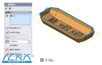

步骤9   参考基准面

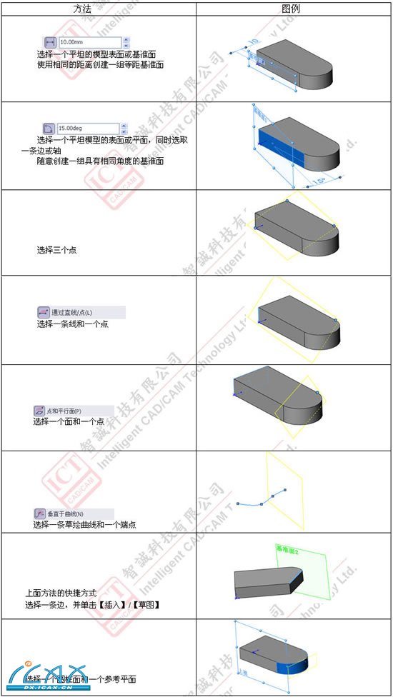

使用不同的几何元素,通过【基准面向导】可以创建多种参考基准面。基准面、平面、边、点、曲面和草图几何元素都可以参与构造参考基准面。表7-2是使用不同的方法创建基准面的一些例子。
表7-2
选择如图7-10所示的平面并单击【基准面】来创建一个新的参考基准面。设置【等距距离】为10mm,方向为反向
