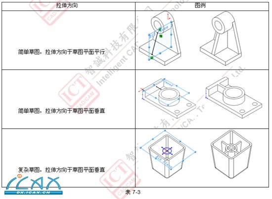

简单的筋草图既可以垂直于草图平面拉伸,也可以平行于草图平面拉伸,而复杂的筋草图只能垂直于草图平面拉伸。表7-3是筋草图拉伸的一些例子。

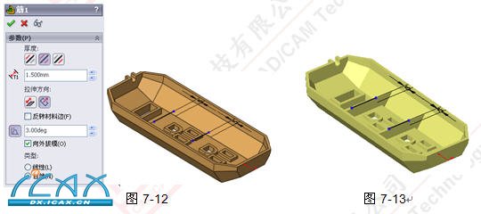

单击【筋】工具,并如图7-12所示设置参数:
●厚度: 1.500mm,向草图两侧创建筋
●拉伸方向:垂直于草图方向
●拔模角度  :向外拔模3.00deg。
预览一下拉伸方向,如果筋拉伸的方向错了,勾选【反转材料边】选项。
步骤12  预览【细节预览】 ,预览是否是自己想要的状态,【确定】后退出,如果图7-13所示。

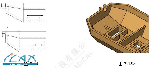

步骤13  创建筋草图
选择右视基准面创建一个草图。选择如图7-14所示的边线后单击【转换实体引用】,拖动转换后边线的端点都右侧。选择【平行于草图】 ,其他设置于步骤11的筋特征相同。
步骤14   完成筋
参考前面做法完全另一个筋特征,如图7-15所示。

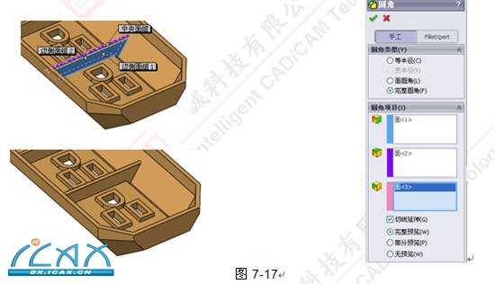

步骤15    完整圆角
单击圆角图标并选择【完整圆角】选项。在【圆角项目】选项框中,如图7-17所示选择各个面。
