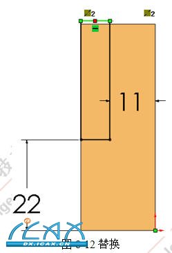

步骤20  替换错误实体
选择基体特征最上方的水平线。单击【替换】,再单击【确定】,结果如图8-12所示。
