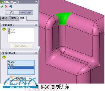

单击【圆角】,并且单击【FilletXpert】附签和【边角】附签,选择如图8-28所示的圆角面。单击【显示选择】并选择如图8-29所示的选择方案。
步骤3  复制边角
【复制到】选择允许用户将相同的边角处理方案应用到类似的边角上。在【复制目标】组框中勾选【激活高亮显示】选项。
选择高亮显示的边角,并单击【复制到】按钮,如图8-30所示。
步骤4  重建模型
单击【确定】,结果如图8-31所示。
