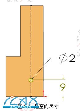

步骤22 编辑草图
编辑Cut-Etrudel4特征的草图。注意到尺寸9mm的颜色与其他颜色的尺寸不一样,如图8-13所示。这是用来表达悬空的尺寸和几何关系的颜色,这个尺寸曾经依附的几何体已经不存在了,一次被认为是一个悬空的尺寸。
步骤23  选择尺寸
单击尺寸9mm的尺寸显示其他拖动柄。标记为红色的一段即为悬空端,如图8-14所示。这一点与显示悬空几何关系时的标记的颜色相同。

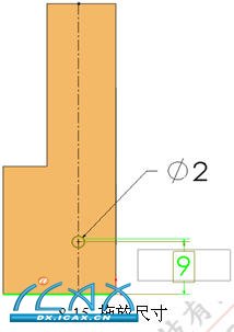

步骤24  拖放
拖动拖动柄并在边线光标出现时将其放置在零件底部的边上。这时尺寸和几何体将变回正常的颜色,尺寸的值将随之更新以反映几何体的尺寸,如图8-15所示。如果想更改这个尺寸,双击编辑就可以了。

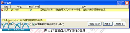

步骤27  高亮显示有问题的信息
单击预览符号将显示发生问题的区域,如图8-17所示。

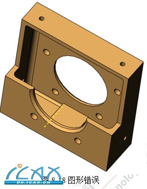

步骤28  显示图形错误
发生错误的区域将以一种网状图案的形势高亮显示,如图8-18所示。在这一区域内有一个圆角特征失败。【关闭】对话框。

步骤29  FeatureXpert
单击“什么错”对话框上的【FeatureXpert】,注意到原来的圆角已经被拆分为三个新的圆角特征。
