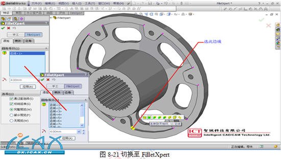

步骤2  切换至FilletXpert
单击【圆角】  ,在单击【FilletXpert】,弹出【FilletXpert】对话框。单击【添加】附签,设置半径值4.00mm。选择如图8-21所示的变现并且选择【连接到开始环】选项。单击【应用】。

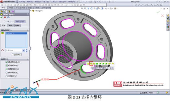

步骤4  选择内循环
设置圆角半径值为1mm,选择如图8-23所示的边线。选择【右面的所有内循环】选项。单击【应用】。

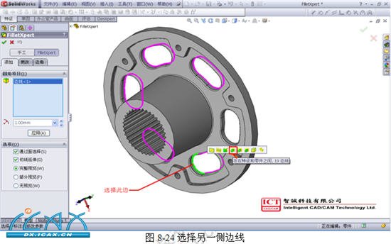

步骤5  选择另一侧边线
设置相同的圆角半径,选择如图8-24所示的边线,选择【左右特征和零件之间】选项。单击【应用】。

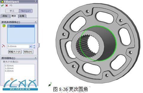

步骤7  更改圆角
单击【更改】附签,选择基座与圆柱的过度圆角,设置半径未5.00mm并单击【调整大小】,如图8-26所示。

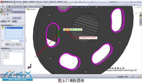

步骤8  删除圆角
选择如图8-27所示的圆角面并单击【左面的所有内循环】选项,然后选择圆角,单击【移除】。单击【确定】退出FilletXpert窗口。
