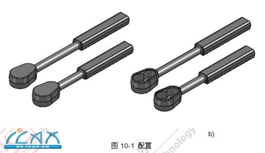

摘要: 配置允许用户在同一个文件中表示零件的不同版本。例如,通过压缩加工特征(孔、倒角、凹口等),以及修改如图10-1a所示的两个零件的尺寸,可以得到如图10-1b所示的两个锻件的大体形状。
零件配置与设计库总述
