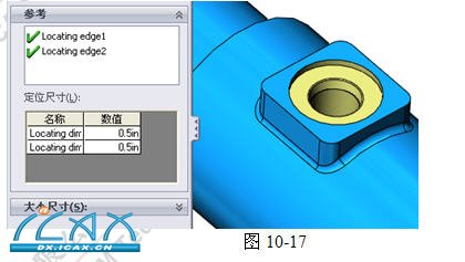

将特征sae j1926¬-1(rectangular face)拖放到如图10-16所示的平面上。这个特征需要选择模型的两个直线边作为参考。
选择配置716-20。选择图10-16所示的两条边作为特征放置的两个参考。
步骤10 设置尺寸数值
单击单元格,将每个定位尺寸(Locating Dimension)设置为0.5in,如图10-17所示。单击【确定】

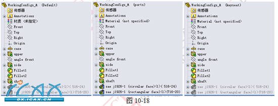

步骤11 检查配置
在激活的配置(ports)当中,新的特征被解除压缩,但是在其他配置里还是压缩的,如图10-18所示。
步骤12 激活配置
激活配置Keyseat

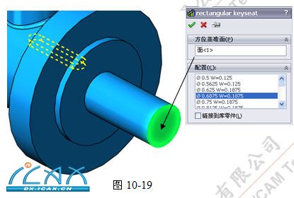

步骤13 放置库特征
在设计库中打开Keyways文件夹。拖入特征rectangular keyseat到轴的圆形面上。选择配置“Φ0.6875 W=0.1875”,选择平端面作为【放置面】,如图10-19所示。

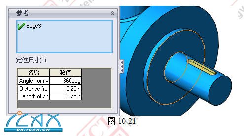

步骤14 选择参考
选择端面的圆边作为参考,如图10-20所示
步骤15 定位尺寸
如图10-21所示设置【定位尺寸】值
单击【确定】
步骤16 检查配置
在激活的配置(keyseat)中的新特征是解除压缩的,但在其它配置当中是压缩的。
