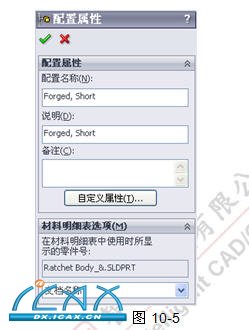

步骤5 手动添加配置
在ConfigurationManager中单击右键,从快捷菜单中选择【添加配置】,输配置名称Forged,short,如图10-5所示。单击【确定】

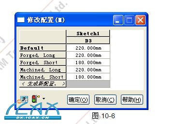

步骤7 修改尺寸
双击特征Handle显示尺寸。右键单击220mm尺寸,从快捷菜单中选择【配置尺寸】。在配置窗口中修改两个“short”配置的尺寸为180mm,如图10-6所示
 单击【重建所有配置】 和【确定】
