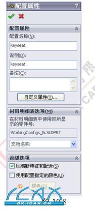

步骤2 创建新配置
切换到配置管理器,并单击右键,从快捷菜单中选择【添加配置】命令,如图10-8所示。新建一个名为Keyseat的配置,单击【确定】

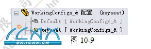

步骤3 查看配置列表
新添加的配置自动添加到配置列表中并自动激活,如图10-9所示。

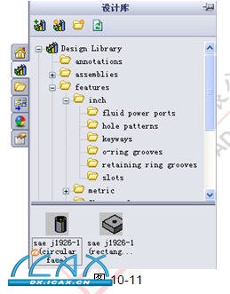

步骤5 查看设计库
单击【设计库】,展开Features文件夹,然后展开Inch文件夹。单击Fluid power ports文件夹,如图10-11所示。

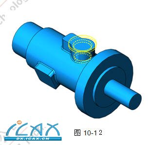

步骤6 拖放库特征
将特征Sae j1926-1(circular face)拖放到如图10-12所示的模型平面上。该表面就是特征的【放置面】。
