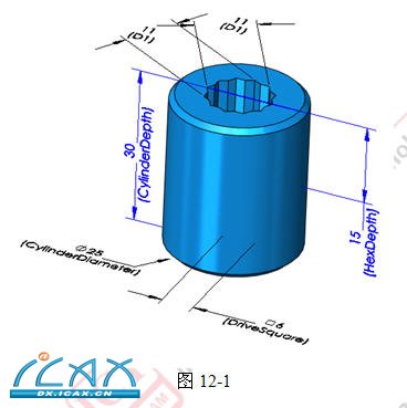

步骤1 打开零件Socket
Socket 零件(这里【显示特征尺寸】和【显示尺寸名称】选项设为打开)包含两个交迭的六边形切除。它们保留了最初的名称,如图12-1所示

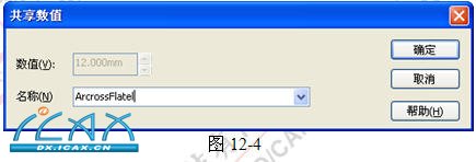

步骤4 添加链接数值名称
在【共享数值】对话框中,输入名称ArcrossFlatel,单击【确定】,如图12-4所示。
步骤5  添加链接数值

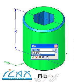

步骤8 添加方程式

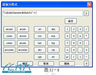

双击Cylinder特征和直径尺寸(25mm),在对话框下拉选项中选择【添加方程式】命令,如图12-7所示
步骤9    添加尺寸
这个尺寸被添加到新建方程式的等式的左边,如图12-8所示。
步骤10    完成方程式
单击链接数值的任何一个尺寸,并添加“+6”,完成方程式,如图12-9所示。

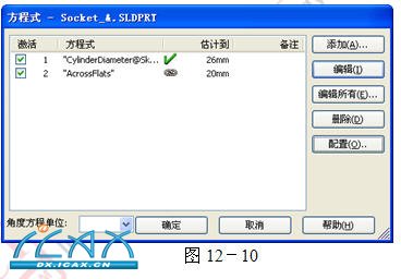

步骤11    查看方程式列表
【方程式】对话框中列出了包括链接数值 在内的所有方程式,如图12-10所示。单击【确定】重建模型。

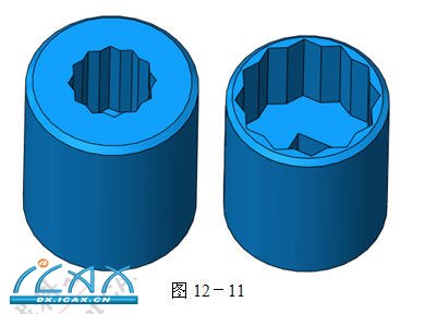

【估计到】列中显示的是CylinderDiameter@Skech1的尺寸值。
改变AcrossFlats@shetch2尺寸,将改变这个估计值。尺寸变化如图12-11所示。
