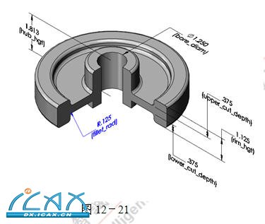

步骤2    改变尺寸名称
使用属性,将一些关键的尺寸名称改成有意义的名称。如图12-21所示。只有那些在系列零件设计表中出现的名称需要被修改。
如果用户使用了默认的名称,可以在系列零件设计表中添加注释,进一步描述这些尺寸。

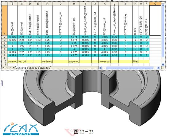

步骤4    显示系列零件设计表
系列零件设计表的表格链接到了零件,单击空白图形区域将关闭系列零件设计表。
在本例中,已有的系列零件设计表与零件名称相同,都是Part_DT,如图12-23所示。

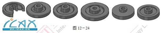

步骤9   查看建立的配置
该零件创建了37个配置,其中的6个配置如图12-24所示。配置Cutaway是唯一一个没有压缩的特征。保存配置但不关闭该软件。

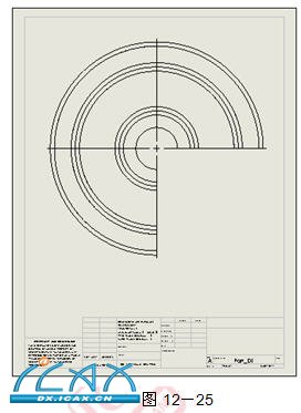

步骤1     打开零件
打开零件Part_DT,如图12-25所示。

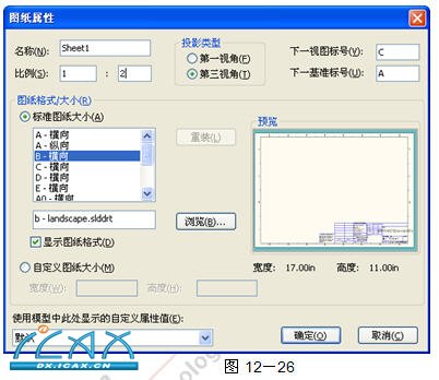

步骤2     设置图纸
将光标置于图纸的空白处,单击右键,从快捷菜单中选择【属性】命令,设置【标准图纸大小】为B-横向,【比例】为1:2,清除【显示图纸格式】复选框,单击【确定】,如图12-26所示。

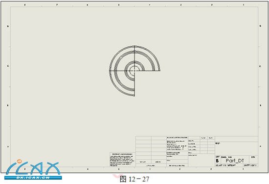

步骤3     改变视图比例
改变视图比例将影响除了使用自定义比例之外的所有视图的显示比例,如图12-27所示。

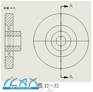

步骤6     选择剖面视图工具
单击【剖面视图】 。在上视图中,绘制一条穿过零件圆心的竖直线。使用反馈将直线与穿过圆心的轴对齐。这条直线应该延伸到整个零件中,如图12-31所示。
步骤7     放置剖面视图
向左移动光标,单击鼠标放置剖面视图
所创建的剖面视图和源视图对齐,并在视图上面给出一个剖面视图标记“A-A”,如图12-32所示。剖面视图会自动创建剖面线,剖面线的类型来源于零件文档中【工具】/【选项】/【系统选项】/【工程图】/【区域剖面线/填充】下的设置。
