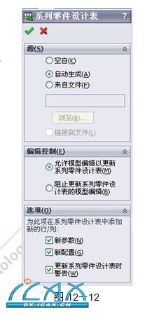

单击【插入】/【系列零件设计表】,在【源】中选择【自动生成】来自动创建系列零件设计表,如图12-12所示。
系列零件设计表各选项级的作用如下:
      1)【源】确定信息的来源。其中【空白】创建一个新的空白系列零件设计表。双击尺寸和特征,可以将他们添加到系列零件设计表之;【自动生成】使用已有的配置、尺寸和特征自动生成系列零件设计表;【来自文件】导入一个已有的Excel表格作为系列零件设计表,单击【浏览】确定文件位置。用户也可以选中【链接到文件】复选框,将系列零件设计表和Excel文件链接起来
      2)【编辑控制】用于控制模型和系列零件设计表之间的双向修改。选择【允许模型编辑以更新系列零件设计表】选项,在表格以外所做的更改也将自动更新表格中相应数据。
      3)【选项】指定了当某些项目发生变化时,系列零件设计表的操作方式。假如设成允许双向更改,特征、配置表以及尺寸的更改均将更新系列零件设计表中的数据。

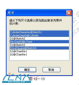

【自动生成】命令生成可以添加到系列零件设计表的尺寸列表。
按住Ctrl键,选择4个尺寸:CylinderDepth@Cylinde、AcrossFlsts@Sketch2、HexDepth@6point和DriveSquare@sketch4,如图12-13所示。

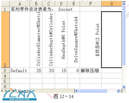

步骤14    查看系列零件设计表
被选中的尺寸和它们的值被添加到系列零件设计表中。
步骤15    添加特征
在FeatureManager中双击12Point特征系列将自动添加前缀$STATE@到系列零件设计表,其状态为解除压缩(UNSUPPRESSED),如图12-14所示。

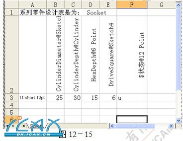

将A3单元格的配置名称“Default”改为“11 short 12pt”,如图12-15所示。

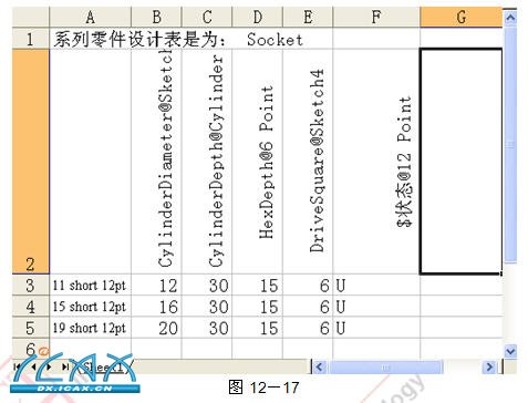

右键单击系列零件设计表,从快捷菜单中选择【编辑表格】选项,选中A3~F3单元格,拖动选择框的右下角到第5行添加更多的配置。如图12-17所示修改单元格。
从下拉菜单中选择【文件】/【更新】保存更改,然后从下拉菜单中选择【文件】,退回到SOLIDWORKS界面。

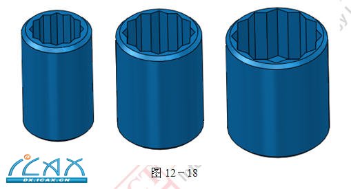

切换到ConfigurationManager,双击每个配置分别激活它们,结果如图12-18所示。

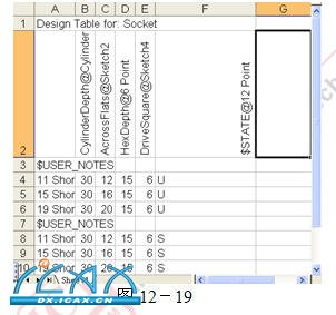

步骤21     添加配置与备注
利用拷贝与粘贴对表格进行编辑,新建如图12-19所示的配置并调整格式。
