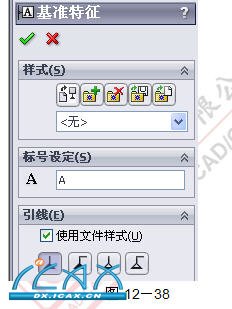

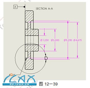

步骤13    添加基准特征符号
选择剖面视图最左侧的竖直线,插入一个标为A的【基准特征】,如图12-38所示。
单击【确定】,结果如图12-39所示。

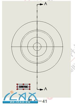

单击注解工具栏上的【注释】  。在PropertyManager中,在【引线】下单击【无引线】 ,创建一个没有引线的注释。
在视图下部单击左键,输入:Model# ,如图12-41所示。

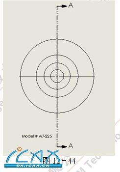

步骤19     显示属性的文字
注释显示了属性的值,即现在的属性名称。
这是完整注释的“所见即所得”的显示,如图12-44所示。

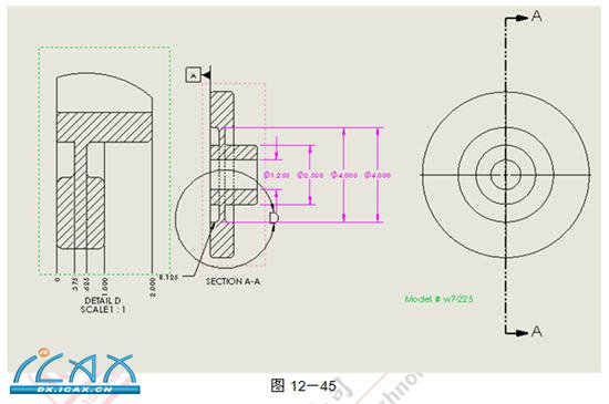

步骤20     修改配置
右键单击Drawing View1,从快捷菜单中并选择【属性】。在模型视图的PropertyManager中,单击【更多属性】。在【配置信息】中,从列表中选择w8-3。单击【确定】。
所有3个视图都会被更新来反映新选中的配置。尺寸也会被更新反映模型大小的改变。
注释的文字也被更新,表示当前的配置名称。修改后的配置如图12-45所示。

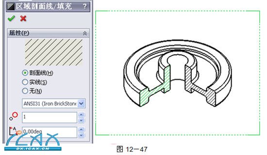

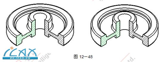

步骤22     修改区域剖面线
选择等轴测视图中两个被切开的表面。
单击【区域剖面线/填充】 ,弹出【区域剖面线/填充】对话框。如图12-47所示,修改剖面线的类型,然后单击【确定】。
步骤23     编辑剖面线样式
在左侧的区域剖面线区域单击右键,从快捷菜单中选择【属性】。将【角度】修改为90°,单击【确定】。
这时区域剖面线看上去更舒服,如图12-48所示。

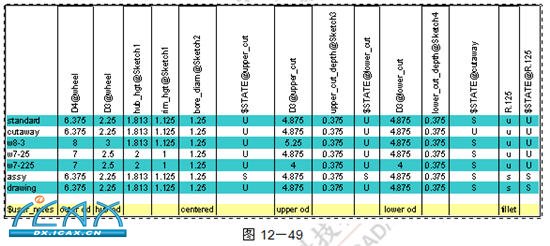

步骤24     插入系列零件设计表
由于一个工程图可能包括不同模型的视图,因此用户需要确定插入哪个零件的系列零件设计表。
单击需要的【系列零件设计表】 ,系列零件设计表将显示在工程图的左上角。将其拖动到合适的位置。系列零件设计表如图12-49
