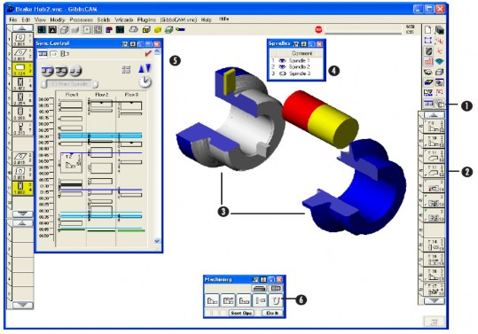

对于初学者和那些只使用 GibbsCAM 车削模块的人来讲可能不是很熟悉二级界面。建议 读者在学习 MTM 之前,先回顾 GibbsCAM 的快速入门。GibbsCAM 多任务车铣复合加工(MTM) 模块必须在二级界面(Level 2)下。之前的教程不包括所有的界面信息,(快速入门和几何 创建)在本教程中将会被提到。多任务界面下,主面板多了两个功能面板(同步控制和主轴 列表);在各种块中显示更多的额外信息;在绘图区显示多个主轴;另外,文件对话框和刀 具列表都有对应的改变。
1. 主面板项目 3. 多重主轴 5. 同步对话框
2. 操作块额外信息 4. 主轴列表 6. 新的工艺类型

MTM能够支持不限数目的主轴,增强了GibbsCAM的标准界面功能。基于主轴的类型,每 一个主轴的完全定义都需要有它独自的编号,型号以及其它的参数。当零件的参数定义好之 后,就可以执行程序运算(刀具群组和约束条件被定义)。系统会对多个主轴上生成的操作 进行管理。具体一个机床中有多少个主轴,这是在MDD文件中定义的。而各个主轴的参数 设定则在文件对话框中体现。
2个主轴的工作界面和仿真结果

在多任 务车 铣复合加 工(MTM)中,各种块,包 括刀具列表中的刀具块,工 序列表中 的 工序块和 操 作 列表中的操作块,均增加了
一些新的额外信息。如刀具块中增加了刀具组号和刀具位置号;工序块则增加刀具组号,位 置号和所面对的主轴号;而操作块则增加通道号,刀具位置号和所面对的主轴号。

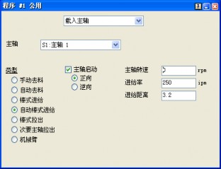

加工工艺面板
多任务车铣复合加工(MTM)中,加工工艺面板新增一程序公用操作。程序公用操作 是用于创建一些非切削动作的操作,如送料设置,卸料设置,副主轴的进入和归位,尾架控 制等。某些程序公用操作需要设定刀具一起使用,如刀具位置等,但大多数的程序公用操作 无需选择刀具。

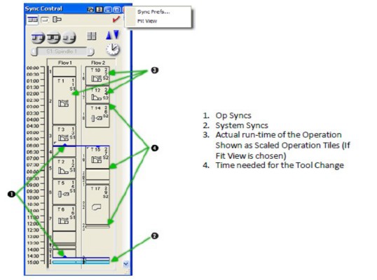

同步控制
同步控制对话框同样从主面板进入。它以操作的运行时间格式显示各通道中的所有
操作,其中包括换刀时间等。同时允许用户指定外径和内径的操作运动,以确保刀塔之间没 有干涉运动。更多有关MTM的信息,请看下面内容。
