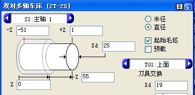

主轴选择:点击左右箭头即可切换此机床MDD定义的主轴。每一个主轴下对应的 参数均可被重新定义,如毛坯尺寸,换刀位置等。
毛坯尺寸:在多任务车铣复合加工(MTM)中,毛坯的尺寸变化很多,见下图:
随着主轴的切换,毛坯尺寸图的位置不会改变,始终以ZX坐标平面的“Home”视 图显示。事实上,不管主轴是否改变,主轴始终固定在左边,毛坯向右延伸。可能你刚接触 零件设定时不太明白。试想一下,每个主轴都相对于主轴方向被移动到了同一个地方。
让我们举个实际例子:毛坯长度为52mm,在Z+方向有1mm的长度。零件伸出主轴 55mm。所以说毛坯端面伸出主轴长为54mm。

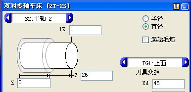

转换主轴到主轴2,设置主轴2参数如下:
