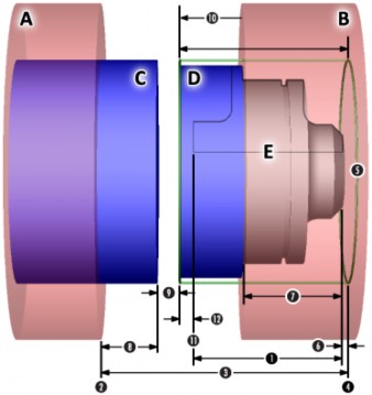

A. 主轴1(主要主轴) B. 主轴2 (副主轴) C. 剩余 毛
D. 零件‐ 已切削及未切削
E. 零件
1. 零件长度
2. 主轴1端面
3. 主轴1毛胚面
4. 主轴1 Z 0
5. 毛胚平面 Z
6. 主轴1毛胚端面余量
7. Z夹持位置
8. 切断安全距离
9. 切断宽度
10. 主轴2毛胚面
11. 主轴2 Z0面
12. 主轴2毛胚面的余量。

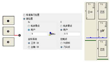

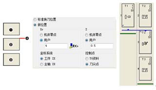

移动刀塔设定
标准换刀位置 选择此项目将移动刀塔到其标准的换刀位置。
新位置 此项目允许移动刀塔到一个非标准换刀位置的其它位置。
Xr和Z设定
移动刀塔到机床原点或用户指定 Xr 和 Z 位置。一旦选择定位, 必须设定参考坐标系统 和控制点。
 机床原点被定义为刀塔坐标系统的原点(基于主轴 1 的机床原点),且任何转台有 一个单独的原点位置。这预设了机床上每一个刀塔都有一个不同的定位。此位置由您的机床 MDD 文件定义。
 基于零件或主轴坐标系用户可以设置任意值。
坐标系统选择
此设定指定不管新位置是基于主轴的 ZX 坐标系统还是零件的 ZX 坐标系。
 主轴的 ZX 设定参考选择的主轴原点(表面)到机床原点的距离。
 零件的 ZX 设定参考在文档控制对话框中的零件原点
1、 主轴 1
2、 主轴 2
3、 卡盘或夹头
4、 毛坯
5、 机床起点
6、 机床原点
7、 用户原点
控制点设置 此设置定义运动基准点是刀塔还是刀尖。
刀塔基准 不管刀具的方位如何每个刀具的单一点都能表达或指定。刀具补偿都是基于这一点的。
此设定的图片表明可能的刀塔基准位置,无论中心在哪一边或者是基于刀具夹头的旋转式刀 塔基准点都能开启。有的基准可能在一个特殊的角落。当刀塔被发送到远离零件时推荐使用 此选项。每把刀的补偿(标记为 A)是基于这个点来测量的。确认刀塔离零件足够远以确认 零件和夹头不会有干涉。使用此选项补偿将被取消。
刀尖基准
如果选择刀尖,当前刀具触发点(标记为 A)会在指定位置。如果刀具在零件附近工作 且有可能发生干涉时推荐使用此选项。如果您指定的点 离零件非常近了,那么您需要意识到刀具使用此选项可
能会过行程。
此图片是一个表示选择主轴 ZX 或零件 ZX 平面的 不同的范例。有一个 100mm 长的零件,原点在端面上。 移动刀塔程序设定为退刀到主轴 ZX 平面上的 Z 值 125MM 位置,控制点为刀尖,结果是刀具会离零件端面
25mm(标记为 A)。如果零件 ZX 平面被选中,刀具会退到相应的 Z 值,即 B 点。

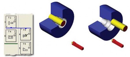

移动刀塔(“MTG”)程序创建长度为 0 秒的程序并且不生成轨迹。它能通过同步操作 使您告诉刀塔移动。当同步操作对话框处于统一显示方式下,您能清楚地看到此操作,但当 在普通显示(基于时间)下会少显示一个操作块,但会有操作编号。
MTG 是一个“无轨迹”操作。“无轨迹”操作引发刀塔退回。当 MTG 操作后有一个无 轨迹操作,MTG 操作不理会退刀。如果你不确定是否是一个特除的公用操作,或副主轴的 一个公用操作,产生还是不产生刀路轨迹,请查阅公用程序文档。

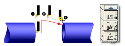

MTG使用范例
 刀具在靠近零件处等待
您可以使刀具在靠近零件处等待另一刀具开始或结束切削。这是设置同步后一个多任务 车铣复合加工(MTM)的默认行为。与其它方法相比,不需要其它工作来完成。以下图中, 有一把刀具在零件端面等待,直到一个钻孔操作完成。
 刀具在远离零件处等待 在有足够的余隙和安全值的情况下,您可以使刀具在远离零件处等待另一刀具开始或结
束切削。这需要一个移动刀塔操作。用您需要等待的这把刀创建一个 MTG 程序且设定它等 待时所处的位置。把 MTG 程序放置在需要等待的操作前。将 MTG 操作与前一个程序的结 束进行同步。您将需要设定同步控制对话框为相同视图模式来同步 MTG 操作,使其作为一 个无时间且正常显示为数字,以时间为基准的显示。下面的例子显示了一个同步后的 MTG 操作,刀具在远离零件处等待。
一旦钻孔操作结束且刀具退出时,下一把刀则会移动到零件端面。

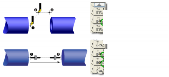

 不理会换刀点 换刀通常是您没必要去担心的。系统会控制刀具回到机床指定的或系统己知的换刀点。
但是有时您想忽略它,MTG 工具可以让您这么做。创建一个操作后添加一个 MTG 操作将 指定会被卸载的刀具,不是下一把将会使用的刀具。MTG 操作应该放置在需要换刀的程序 前面。一定要记住 MTG 操作会影响后面的操作。在下面的例子中,我们创建了一个钻孔操
作,接下来是一个粗加工操作。我们可以定义刀具移出 100mm 到 Z100 Xr0 这个位置执行换 刀以取代钻孔退出到正常的换刀点。
如果您在 MTG 操作中使用的是第二把刀,您将得来一个非常不同的结果。钻孔会退出 到换刀点,后一把刀会就位,刀塔接下来移动到 Z100 Xr0 然后再进入零件。
我想在移动到另一主轴时改变刀具的定位轨迹,见 37 页“加工概述”,当转台执行主轴 变更时,刀具会退到两主轴的标准换刀点。您可以用两个 MTG 操作来忽略。必须为每一主 轴创建一个 MTG 操作。MTG 操作必须指定刀具的通过点。如果只建立了一个 MTG 操作, 例如自定义了主轴 1 的定位点,刀具将移动标准换刀点然后直接移动到主轴 2 进行切削。请 参考关于此操作的范例零件文件“MTG Comparison.vnc”。

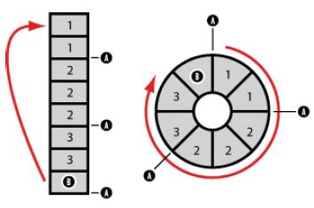

 在刀塔换到另一主轴时延迟换刀
如果在转台移动到另一主轴时换刀重复,换刀通常在标准换刀点重复。要忽略将在第二 主轴上的换刀被忽略,需要创建一个 MTG 操作。MTG 操作将把第一把刀定位在第二主轴
周围某处。这将导致刀具先从第一主轴退刀,移动到标准换刀点,然后再移动到您在 MTG
程序中指定的位置。
