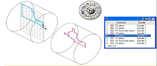

在主轴和副主轴上创建几何 当你在主轴上通过几何定义一个毛坯时,副主轴的计算继承主轴上的毛坯。如图:

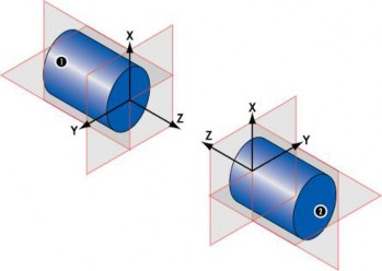

坐标系统
如果你已经使用过车铣复合或高级 CS 操作你一定 很熟悉坐标系统。一个坐标系统代表一个几何平面。 不同的操作模块,你将会有不同的坐标系统可以使用。 所有的 MTM 系统至少每个轴有一组坐标系统。 这个坐标系统代表被加零件的加工平面。一些不同 组合默认的坐标系也会如此。实际的坐标系统取决于 你的设备情况。
车和 MTM
 每个主轴有 1 个 ZX。
车铣复合 MTM
 每个主轴 4 个平面,ZX ,XY 正面,XY 背面和 YZ。
车铣复合, MTM和 高级 CS
 每个主轴 4 个平面,ZX, XY 正面,XY 背面,和 YZ 正面可以创建无限制 的额外坐标轴。
1. 主轴 1
2. 主轴 2
几何颜色
几何在当前坐标系统中显示为淡蓝色.几何是可见的,但是在坐标系统中当前激活的坐标 是紫红是。几何在非激活坐标系统下可以编辑和修改但是所有的动作均和当前坐标系统相关 联。

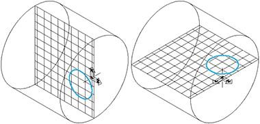

改变 CS HVD
(Ctrl-\) 这个按钮适用于被选中的几何。选择这个命令将改变 CS 中的几何属性, 并 且会移动几何相对于新坐标系统的原点和 HVD 的标准水平、垂直和深度方向。坐标系统原 点箭头指示显示 H+和 V+ 的方向。同时有一个 +或 – 在零点显示 D+ 的起始。使用改变 CS HVD 命令保证 HVD 的值在新的 CS 系统中。因而如果在 ZX 平面 Z–1, X–1, Y0 的位置 有一个圆,它也在 H–1, V–1, D0 的位置。当移动到 YZ 平面,这个圆的坐标是 Y–1, Z–1, X0 或 者是 H–1, V–1, D0 ,但是圆心不同了。使用这个命令将会改变你当前选择坐标系统中的几何 位置。
注意第一个主视图中显示的的是改变 CS HVD之前的情况,改变之后的情况见第二视图。

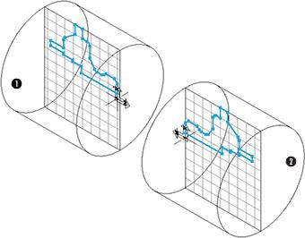

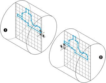

设置两主轴之间的几何
每个主轴的坐标系统定位都是相同的。ZX 是主要的车削平面。所有主轴均以此定位。
几何如何从一个主轴上移动到另一个主轴上?
这将有很多种方法可以做到。下面的方法将详细介绍几何的复制,改变该表几何到目标 轴,镜像和移动几何。虽然这些方法不够智能, 但是很强大。使用这个方法你可以指定目标主 轴原点的特征。
1. 选择复制几何转换(双击 和 Ctrl-D).
2. 选择目标主轴中坐标系统 (代表性的 ZX 平面, 例如 CS 5: ZX 平面 - S2: 主轴 2).
3. 从修改菜单中选择变换 CS (HVD) (Ctrl-\).
4. 从修改菜单中打开镜像按钮, 并镜像几何到 Z0。
1. 主轴 1
2. 主轴 2
5. 从修改菜单中打开转换按钮。放置指针在 Z 值框中, Alt-Click 点击目标轴的 原点.这将取得坐标 Z 的值。
6. 改变坐标原点为负 值。
7. 点击操作。
零件就可以镜像过来。如果几何移动到目标轴上,它将自动的匹配到目标坐标系的零点 深度值.如果零件零点在零件形状的另一端, 你可以选择步骤 4 镜像 Z 值等于-零件长度一半 的值。因此如果几何长度为 40mm, 镜像值为 Z-20。这步可以跳过 5, 6 和 7。
