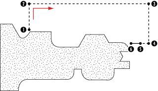

相同刀具交互之间移动操作
如果最后一个操作和下一个操作在零件的相同侧 (+X OD to +X OD),刀具将会快速运 动到 CP3 位置点, 运动过新的开始点然后快速到达 CP2 位置点。
1、 Op1 结束点
2、 Op2 安全平面
3、 Op2、Op1 安全 平面
4、 Op2 安全平面
5、 Op2 开始点

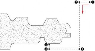

如果操作不在相同侧, 刀具将会退回到零件安全平面位置 (CP1),移动所有的轨迹到下 个操作的开始点 Xd 的值, 接着快速移动到新的安全平面点最终到达新的操作的开始点。
1、 Op1 结束
2、 径向安全
平面 1Xd
3、 安全平面 1
4、 Z 向安全平 面 1Z
5、 Op2 安全 平面 2
6、 Op2 开始

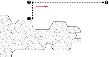

换刀交互移动操作
当下一个操作使用不同的刀具, 刀具将快速移动出零件安全平面的位置, 并且环绕到合 适的退刀点。由于副主轴可能有零件在上面,所以快速退出时先移动 X 再移动 Z 到达最高 安全位置。当刀具到达换刀位置, 将进行换刀。
1、 Op1 结束
2、 径向安全
平面值
3、 换刀位置
从操作1的位置移动到换刀位置

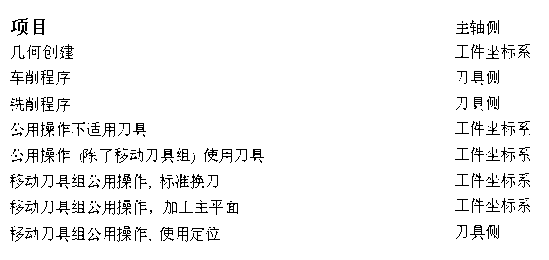

坐标系统和数值输入
系统有两种坐标系统。零件坐标系 (每个轴都有) 和轴坐标系统。零件坐标系适用于工 作空间。两个坐标系唯一不同的是 Z 的零点位置不同。MDD 的值是输入的主轴坐标系的值 并且通过 post 创建, 不会随着新的零件而改变。输入数据的关键是了解坐标系统的方向。 所有输入到零件坐标系统的值, +X 表示在轴心的上方,-X 表示在轴心的下方。
程序对话框
对话框 X 的输入值不是坐标系统的极性,而是刀具的极性。切削运动大多在刀具侧执 行。+X 位置刀具加工+X 方向材料 , -X 位置刀具加工-X 方向材料。
刀具
规定允许用户改变刀具切削方向或切换刀具到不同的刀塔和转化刀片 X 方向且不需重 运算。也可以移动刀具从正方向到负方向,然后重新计算。在 “刀具方向” X 针对 OD 工作,
+X 移动刀具远离零件, X- 切入零件。
1、正向靠近
2、负向靠近
车削和铣削操作基本相同。
 车削程序对话框输入刀具 X 值, +X 值是刀具距轴心的距离,不管是在零件上 方还是在下方。
 铣削程序深度值+ 是指向刀具侧。
公用操作数据
X 数值在公用操作中是基于工件坐标系,而不是基于刀具方向。X- 负向位置输入 X-.
对话框中有一个刀具箭头图标,此位置输入刀具 X 的数值具有极值。 这仅在移动刀具 组的公用操作中发生且刀具可以移动而无需重新计算。公用操作不需要自动转换刀具重定义, 但也有例外。这个例外就是移动刀具组自定义 X 值时显示 “刀具方向”的图标。这个 X 值 是刀具方向的值,并且将会自动重新定义刀具。
