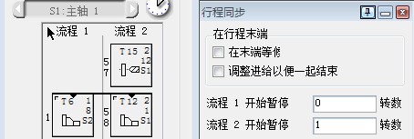

同步用一个小矩形显示在操作块的左上角或左下角,并且着色。 无颜色矩形
无颜色矩形是操作同步,一致同步或公用数据。无颜色的同步在左上角则是在操作开始 时同步,当在左下角时则是在操作结束时同步。
公用操作 公用操作可能在两个角都有同步。这是因为多数同步程序创建了两个同步,一个在操作
的开始,一个在操作的结束。这是系统同步。系统同步顶部的矩形为蓝色或绿色。蓝色矩形 为主操作,绿色矩形为附属操作。

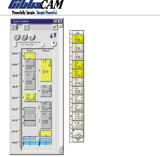

当我们同步和管理操作,同步控制对话框将是我们的助手。这个简单的对话框非常强大。 它依照操作顺序的实际时间显示了操作块。同步对话框允许您增加操作和操作的实时同步, 编辑同步,重新计算切削时间以使一主轴与其它主轴匹配,且在操作被替换时能轻易的修改。 选择在同步控制对话框中选择一个操作同时也就选中了操作列表中适当的块,操作管理,适 当地更新屏幕上的刀路轨迹。另外,当选择的操作改变时操作数据和公用工具标记对话框同 时被更新而不管他是如何改变的。对话框列出了所有的有效通道和通道内的操作。操作能在 当前所在的模式下独立选择和修改。对话同时也显示了当前的实际时间。实际时间将在您作 出修改后自动更新。
1、 同 步模式
2、 操 作模式
3、 主 轴模式
4、 检 查器
5、 统 一块
6、 缩 放时间
7、 重 新计算
同步控制对话框基本元素
其中有些 MTM 机床有个更加复杂的方面那就是他们能同时做多件事。这些机床能在同 一时间真正地远行多个 G 代码程序。此同步对话框为您用图形显示出来了。一个通道通常 是一个刀塔,确切地说是一个转台的程序。长度即代表实际时间。操作块之间的空隙是内部 操作运动的时间。
操作开始于刀具越过其在余隙位置的切削起始点。结束于其越过在余隙位置的结束点。 余隙位置可能指定或通过文档控制对话框中的自动余隙选项自动计算,这和标准的车模块一 样。内部操作运行将包括刀具移动到换刀位置,换刀块与所有的快速进给运动一样。

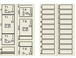

统一块视图.
统一块视图按钮能在实时比例和相同尺寸间进行切换。在您的操作看起来非常小或
快的时候此视图将非常有用。

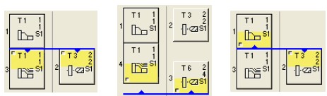

在同步模式下的同步控制对话框是用来增加和编程操作同步和一致同步。同步用同步控 制来设定。同步控制由三个按钮组成,一个是增加操作同步,一个是增加一致同步,还有一 个是清除同步。
1、 增加操 作同步
2、 增加一 致同步
3、 清楚同
操作同步
操作同步让您同步多个通道间的操作。您可以使任意操作的起始或结束与另一个通道内 的操作的起始和结束“同步”。实际上,如果有更多的通道您还能同步更多的操作。
要设置同步,选择操作并单击操作同步按钮。当您做好后就会画出来一个有点的连接着 操作的蓝色线。蓝色线上很小的三角点指示了这是在操作起始同步还是在操作结束同步。所 有的运行时间计算会自动更新,操作块会移动位置。就这么简单。
操作起始 / 操作结束 操作结束 / 操作结束 操作结束 / 操作起始 要清除操作同步,选择己同步的其中一边操作并单击清除同步按钮。不需要选择所有的
操作来清除一个同步。
一致同步 一致同步让您在多个通道间进行一致同步。当操作被选中且一致同步按钮被按下,将会
画出一条连接操作的黑色线并且打开一致同步对话框。不管您怎样选取的,一致同步总是把 操作的顶部进行同步,您能设置操作通过下面哪个选项完成。设置好后如果要打开一致同步 对话框,单击其中一个黑色的箭头。
在结束处等待 当选择此项后,无论哪把刀到达结束时都会等待另一把刀到达其结束位置。刀具会退到
安全位置准备下一个一致同步。
调整进给以同时完成 操作的进给速率会调整到使刀具保持指定的差距。
不在结束处等待也不调整进给 刀具只是简单地同时开始。
等待且调整进给以同时结束 刀具会同时开始和同时结束且用同样的速度进给。除非刀具其中一个或都有差距或者其
中一个操作比另一个长许多时这显得多余。这种方式操作将总是一起结束,甚至其中一个需 要另一个来“抓取”。
通道1和通道2开始差距 每一个操作将给出指定的差距来等待一个操作的开始

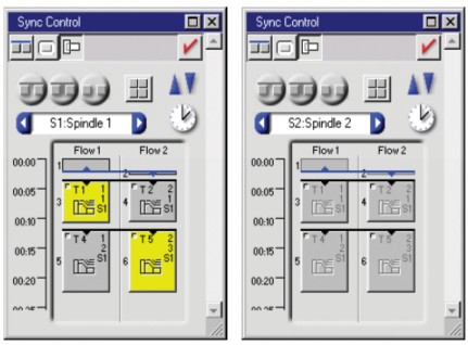

主轴模式
主轴模式允许您指定控制哪一个通道来。这用于当多个刀塔同时在一个主轴上的切
削。这包括转速,方向和 C 轴切削。当在主轴模式下主轴选择按钮被激活,此按钮将在可 用主轴间循环让你分别来设置每一个主轴。
在主轴模式下,任何在当前主轴下执行的操作都可以被选中,不执行的操作将变成灰色 显示。在主轴模式下您选择或不选择一个操作块可以使用 Windows 的编辑习惯(单选=切换 选择,<CTRL>-点击=多选,<Shift>-点击=范围选取)。
不同主轴模式下的操作控制比较
当两个独立的通道中的操作在同一主轴上切削时,将会产生转速和方向上的冲突。如果 不设定则不会输出主轴指令。要给其中一个通道的操作给定主轴转速,简单地选择操作并确 认没有选择任何在同时切削的操作。然后单击重算按钮。
您可以通过这种方法来设定全部通道的转速。如果有重复操作被选中,所有的通道将会 随机输出主轴命令结果。不推荐使用这种方法。
您需要小心注意哪一个通道来控制主轴的速度。如果刀具切得很深然后在另 一通道中给予了不同的主轴控制,突然的转速变化将损坏刀具或零件
