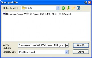

GibbsCAM 系统中多任务车铣复合加工(MTM)后处理选项比标准的更特殊。不象一 个铣削的 VNC 文件那样可以用任意铣后处理,MTM 零件必须要与 MDD 文件和后处理进 行匹配。每一台机床的后处理器都是为其特殊功能和能力而定制的。当重新在不同的机床上 进行后处理,推荐先更改 MDD 文件并小心地检查。
下拉列表中可以选择控制器 类型
机床MDD和后处理器文件范例
概念
列表中选择 后置

后置处理对话框
后置处理对话框的功能在早期版本的基础上大多数都没有变化。MTM 后置处理对话框 本质上和车与车铣复合后置处理对话框一样。
1、 选择后置处理器
2、 NC 文件名
3、 后置文本窗口
4、 CAN 通讯
