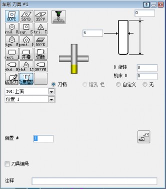

刀具对话框

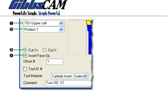

铣削与车削的刀具对话框在MTM环境下修改了一些项目。这些项目允许定义刀具属 于哪个刀具组,及所在刀具组的位置。切削方向决定了刀具在主轴的哪一侧。
1、 指定刀具组
2、 刀具组位置
3、 切削侧
4、 刀粒面朝上
*车削刀具对话框在 MTM 中的细节选项
指定刀具组 这个弹出式的对话框包含了车削和铣削的刀具对话框。可用的刀具组是由当前 MDD (机
床定义文件)来决定的. 分配当前刀具到选择的刀具组. 刀具组的名称取决于你的 MDD。
刀具组位置 这个弹出式的对话框包含了车削和铣削的刀具对话框。刀具组的每一个可用刀具位置都
是由当前 MDD (机床定义文件)来决定的。选择刀具所在刀具组或刀塔的位置。每个位置可 能有一把或多把刀具. 也就是说,你能定义一组小(mini)型的刀具与刀塔某一位置。每把 刀都有不同的补正号。
有一些 mini 型的机床在一个位置能定义多把刀具,这些刀具有不同的补正号,在这里 一把刀具允许支持四个补正号,或者是一个位置允许定义四把刀具。
主轴方向 切削侧
这个功能在车削刀具对话框中。如果你熟悉车床模块,那就应该知道在车削刀具对话框
中可以设置正向/逆向(CW/CCW)。但是在 MTM 中,车削刀具没有这个选项,而是有一个切 削侧和一个刀粒面向上的设置。这些功能定义当前刀具靠近和切削主轴零件的哪一边,不管 是+X 还是-X。基于这些数据系统会自动计算主轴旋转方向。最终切削侧还可以再对话框重 定义。
刀具编号
刀具编号为刀具所在刀具组的位置,为铣削类型刀具提供补正服务。 输入刀具号将当 前刀具安装至刀具组对应的位置。
刀粒面向上 这个功能在车削刀具对话框中。这个选项定义刀粒安装在刀柄上,刀粒面是向上还是向
下。如果这个选项未选中,系统默认刀粒面向下。勾选这个选项将切换刀具显示图片(如下 图所示)。
刀粒面向上 刀粒面向下 你想象你站在机床的前面。我们把主轴 1 的 ZX 坐标系统称之为主视图。在 MTM 零件
中这个视图跟“视图轨迹球”上的 top 视图是一样的。使用这个视图来定义切削侧,刀粒面 是否向上来加工所有主轴。不要使用指定主轴的 ZX 主视图。除非你的刀具对话框里面有个 主轴方向的选项,那是为多主轴机床服务的(由它们的 MDD 来决定)

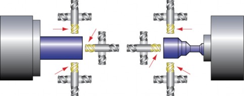

进入方向
正确指定刀具进入方向是非常重要的。默认情况下,所有刀具都是加工主轴或是第一主 轴。这意味着,在刀具对话框中的方向应该匹配该刀具的实际位置,这个方向是你面对机床 的方向。
主轴 负轴
这个图片显示刀具是对主轴加工。在刀具对话框中选择刀粒面向如下,不管刀粒面是向 上还是向下,指定的方向就是实际的方向。
主轴 负轴
刀具 1 和刀具 4 刀粒面向下,刀具 2 和刀具 3 刀粒面向上。
刀具 1 刀具 2 刀具 3 刀具 4
1、 向下
2、 向上
3、 向上
4、 向下
高级机床特有选项
有一些机床与 MDDS 能够允许你指定刀具进入的方向,如下图所示:刀具 1 和刀 具 2 加工主轴,刀具 3 和刀具 4 加工副主轴。这种设置的刀具图标是不同的。刀具在 副主轴需要设置成背对主轴,主视图为 ZX 坐标。
1、 向下
2、 向上
3、 向上
4、 向下
主轴 副主轴
刀具1和刀具4刀粒面向下,刀具2和刀具3刀粒面向上。
刀具 1 刀具 2 刀具 3 刀具 4
注意:刀具 3 和 4 的方向跟刀具 1 和 2 是相同的。这 4 个刀具都指向其切削的主轴。 这个主轴方向选择仅仅只针对一些复杂的机床。
