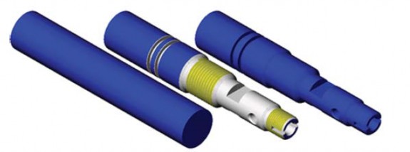

毛胚显示
多任务机床零件精确地渲染所有主轴上的毛胚状态。当毛胚从主轴移动到副主轴,副主 轴上的毛胚会精确地根据主轴上的毛胚最后状态显示。这包括任何执行的铣操作。任何攻丝 和螺纹铣操作结果不会被渲染。
例如主轴上最初的毛胚(图 1),主轴上最终的毛胚状态(图 2),零件转换后副主轴上 毛胚的最实状态(图 3)。
要显示毛胚,一主轴必须要有某种公用操作加载指令。有一种特例是在文档控制对话框 中主轴标记为“预加载”。要创建操作,或者甚至要在某主轴上运行操作,主轴不需要保持 毛胚加载。这可能象最初临时的无毛胚刀具运行,但不是零件的第一次运行,机床可能在副 主轴上没有任何毛胚。如果您想有毛胚显示但没有显示,可能是因为缺少公用操作加载或卸 载主轴,错误的公用操作或缺乏检查“初始化毛胚”或“预加载”。

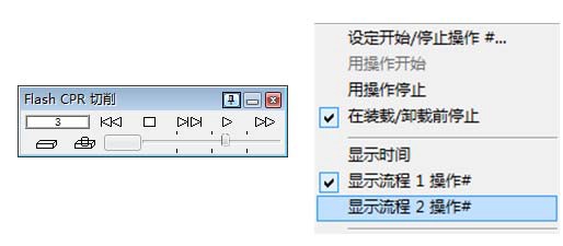

渲染控制面板
渲染控制上下文菜单提供了几个途径来显示零件当前被渲染的信息。面板能显示当前实 时或己选择通道中当前操作的编号。另外,渲染能在加载或卸载公用操作发生时自动停止。
设置操作停止 #
估计工作能清除在指定位置停止渲染切削零件。选择“设定操作停止 #”命令能允许您 在停止前设定一个点。渲染将在对话框中指定编号的操作前停止。这能用使用操作停止选项 激活或取消激活。
使用操作停止
选择使用操作停止将引起切削零件渲染在设定操作停止 #对话框中指定编号的操作前 停止。如果此选项没有激活,设定操作停止 #会被忽略。
加载/卸载前停止 选择此项目将引起在加载或卸载公用操作前停止切削零件渲染,例如任何零件的传送。
这一功能在查看最终卸载前主轴上的零件状态非常有用。
显示时间 当激活后,渲染控制面板将显示当前程序实时的位置以代替当前的操作号。
显示通道 #
此功能能用于取代显示时间。用户可能选择特定通道以取代程序实时的操作号。因为操 作在不同的主轴上会重复,用户必须选择哪一通道的操作号来显示。
