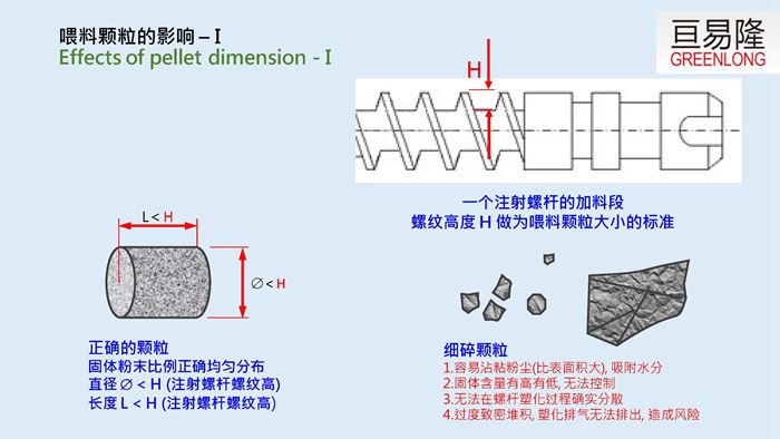

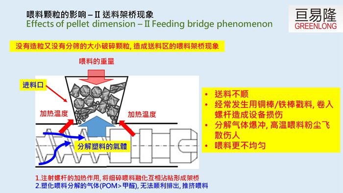

摘要: PIM喂料的混炼与造粒之合理工序 Reasonable steps of kneading and pelletizing of PIM feedstock混合 + 加热加压捏炼 + 挤出 + 切粒 + 振冷 + 集料•混合 (Mixing): 按照每个客户不同的配方, 加入粉末和粘结剂 ...
