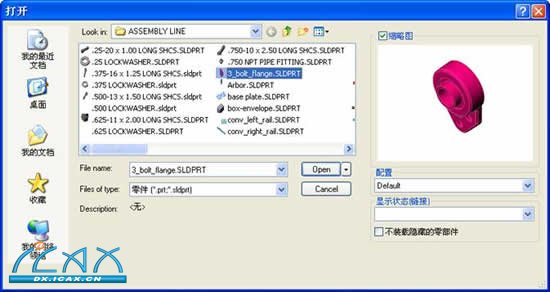

步骤2  丢失的文件
打开装配体时,出现一个SOLIDWORKS信息框,提示系统无法找到“3bolt  flange。SLDPRT”文件,这个零件已经改名。单击【确定】,查找该文件。
步骤3  选择文件
从列表中选择代替的文件“3_bolt_flange”,单击【打开】,如图3-1所示。

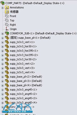

步骤4  FeatureManager设计树
在图3-2所示的FeatureManager设计树中列有一个子装配体和许多零部件,这种安排方法非常不方便。

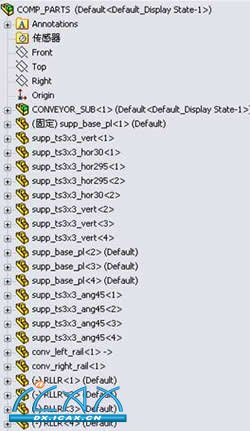

步骤5  子装配体
SolidWorks允许用户在装配体中添加其他的装配体。添加的装配体被称为“子装配体”,在主装配体中作为一个零部件处理。
装配体中唯一的子装配体是“CONVEYOR_SUB”。在FeatureManager设计树中选择该装配体,图形区域高亮显示它,如图3-3所示。
图3-3

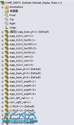

步骤6  解散子装配体
用户可以将一个子装配体解散成单独的零部件,该操作在当前装配体层次中将子装配体的零部件向上移动一个层次。
右键单击子装配体“CONVEYOR_SUB”,并选择【解散子装配体】。
该子装配体中包含30个零部件,解散后将添加到主装配体中并替换子装配体。
该子装配体从主装配体中被删除,子装配体中的零部件移到顶层装配体中,并列在FeatureManager设计树的最后,如图3-4所示。
