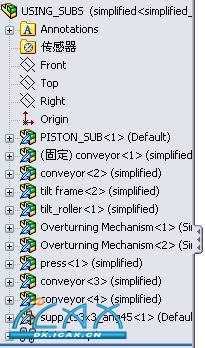

步骤27  FeatureManager设计树
如图3-21所示,该装配体的结构合理,充分考虑了本章前面提到的内容。
该装配体中使用了:
●多个子装配体。
●简化的配置。
●轻化零部件
●零部件阵列
图3-21

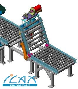

步骤28  固定的子装配体
右键单击子装配体“PISTON_SUB”并还原它。该装配体时固定的,同时阻止子装配体“tilt_roller”运动,所以不能被拖动,如图3-22所示。
图3-22

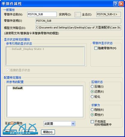

步骤29  零部件属性
右键单击子装配体“PISTON_SUB”,在【零部件】标题下选择【零部件属性】选项。在【零部件属性】对话框中,将子装配体【求解为】设置从【刚性】改为【柔性】,如图3-23所示。单击【确定】。
注意现在子装配体在FeatureManager设计树中显示一个新的图标 ,表示该子装配体处于灵活状态。
图3-23
步骤30 拖动
拖动子装配体“tilt_roller”旋转,如图3-24所示。
图3-24

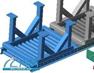

步骤31  编辑子装配体
还原子装配体“conveyor<3>”。右键单击“converyor_frame<1>”,并选择【编辑子装配体】。子装配体的所有零部件显示为“编辑零件”状态下的颜色,如图3-25所示。
图3-25
步骤32  插入零部件
将零部件“L3.5X3X0.25”插入到装配体中。插入饿零部件显示为编辑颜色,并在FeatureManager设计树中位于子装配体的底部,如图3-26所示。
图3-26
步骤33  添加配合
如图3-27所示,添加重合配合关系。零件“L3.5X3X0.25”应该与方铁的边保持齐平。
图3-27

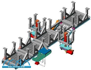

如图3-28所示,在装配体的4个“converyor_frame<1>”实例中都插入了该零件。
