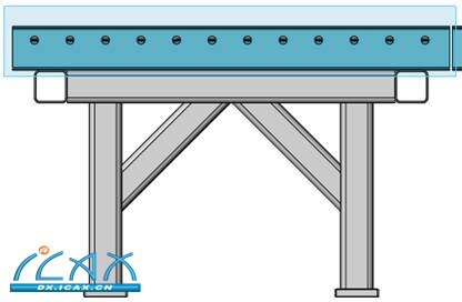

步骤8  框选
如图3-5所示,在图示的方框位置上拖出一个窗口。
只有被窗口完全包含的零件才能够被选中,并高亮显示。
图3-5

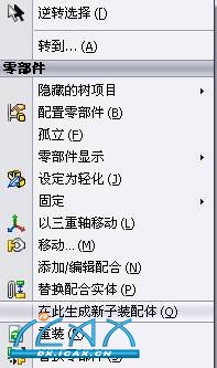

步骤9  在此生成新子装配体
在FeatureManager设计树中,将鼠标置于任一选中的零部件上,单击右键,从快捷菜单中选择【在此生成新子装配体】,如图3-6所示。
图3-6

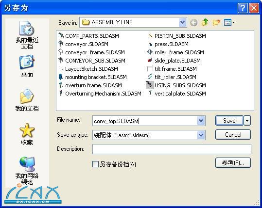

步骤10  新建子装配体
如果用户没有设定模板,系统将弹出如图3-7所示对话框,可以在其中选择用户想要的装配体模板(以mm为单位的),并单击【确定】。命名新装配体为“conv_top”,并单击【保存】。
图3-7
